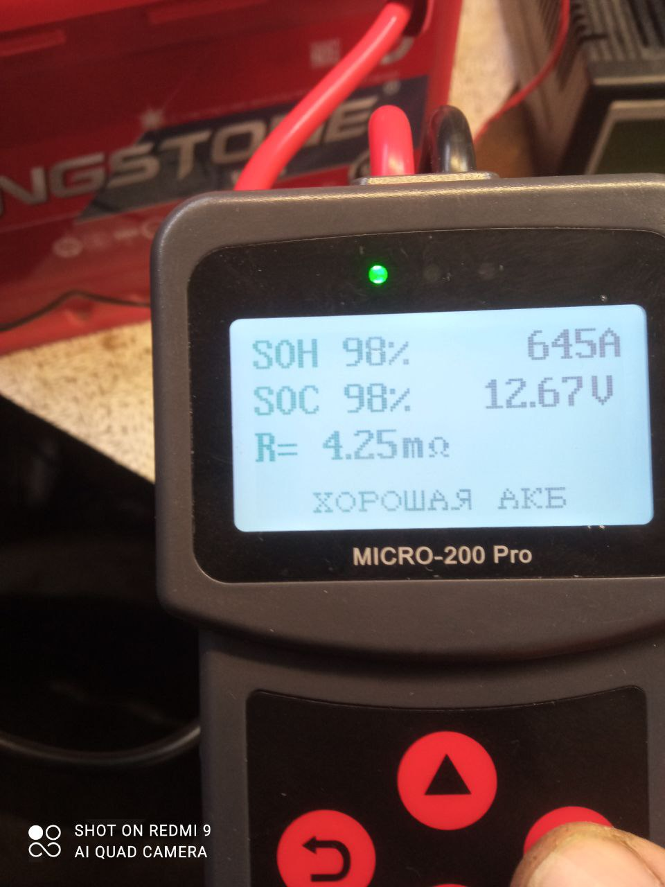

Ровермен 12265 Опубликовано: 1 мая 2025 (изменено) 1 час назад, dsv69 сказал: Не совсем так Сереж, так. Совсем так. Если по другому, то расслаивание электролита. 12,7V:6 банок - 0,84 (коэффициент) = 1,276 (плотность электролита). Это +/-правильно заряженный АКБ. И да, если в течении суток перестала расти плотность! Я в данный момент поставил под капот обслуженную АКБ, на обслуживание которой ушло 8 суток. Выпуск 09.2024 - тоже цифры плясали, хотя намекала, что жива-здОрова. Теперь, спустя 8 дней всë, как по учебнику, всë сходится. https://trueimages.ru/img/2f/4b/b2663186.png Плотность 1,27, батарейка EFB 65/650 Изменено 1 мая 2025 пользователем Ровермен Цитата Поделиться сообщением Ссылка на сообщение Поделиться на других сайтах
