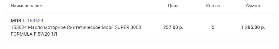

 Спасибо. Тоже заказал. У меня вообще цена 299р.
Думаю на этом стоит остановится. Масла уже на три года будет на обе машины

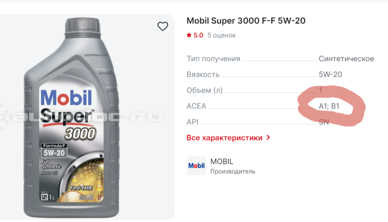

26 минут назад, 78 rus сказал:
Там АСЕА не по феншую.
Да вроде всё по феншую. АСЕА А1. И Фордовский допуск есть.  Вы не то масло смотрите.

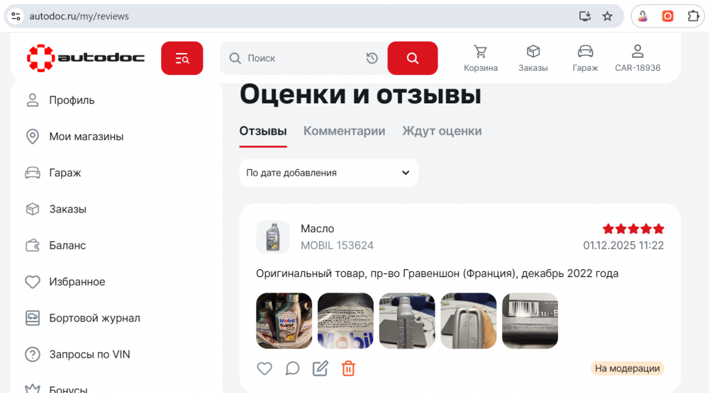

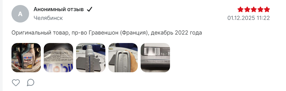

5 часов назад, a-ha сказал:
отзыв мой еще не появился что-то - висит на модерации
Появился - можете спать спокойно.

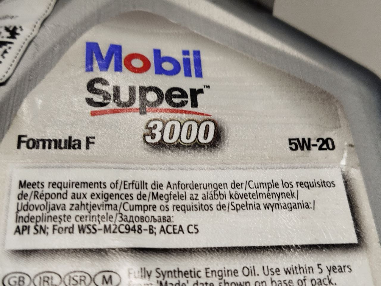

2 часа назад, a-ha сказал:
этого мобила 5/20 кроме всего прочего есть еще 948-B, который так же в шапке упомянут
Меня иногда логика маркировок ставит в тупик.
По асеа допуск другой, а по фордовской аккредитации масло годится. Вот как такое может быть?
8 часов назад, 78 rus сказал:

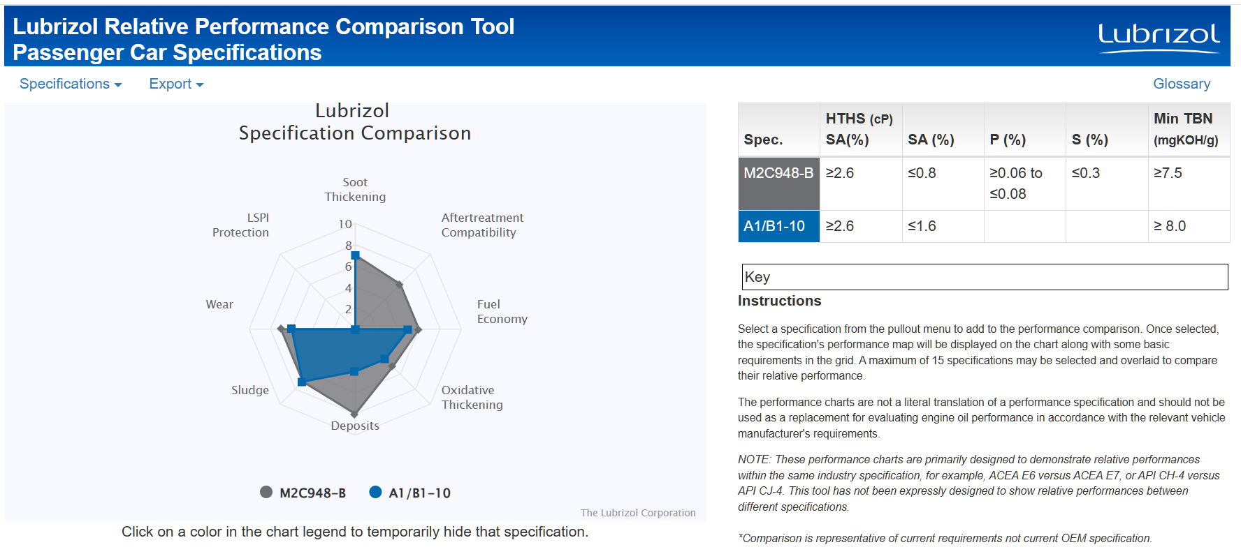

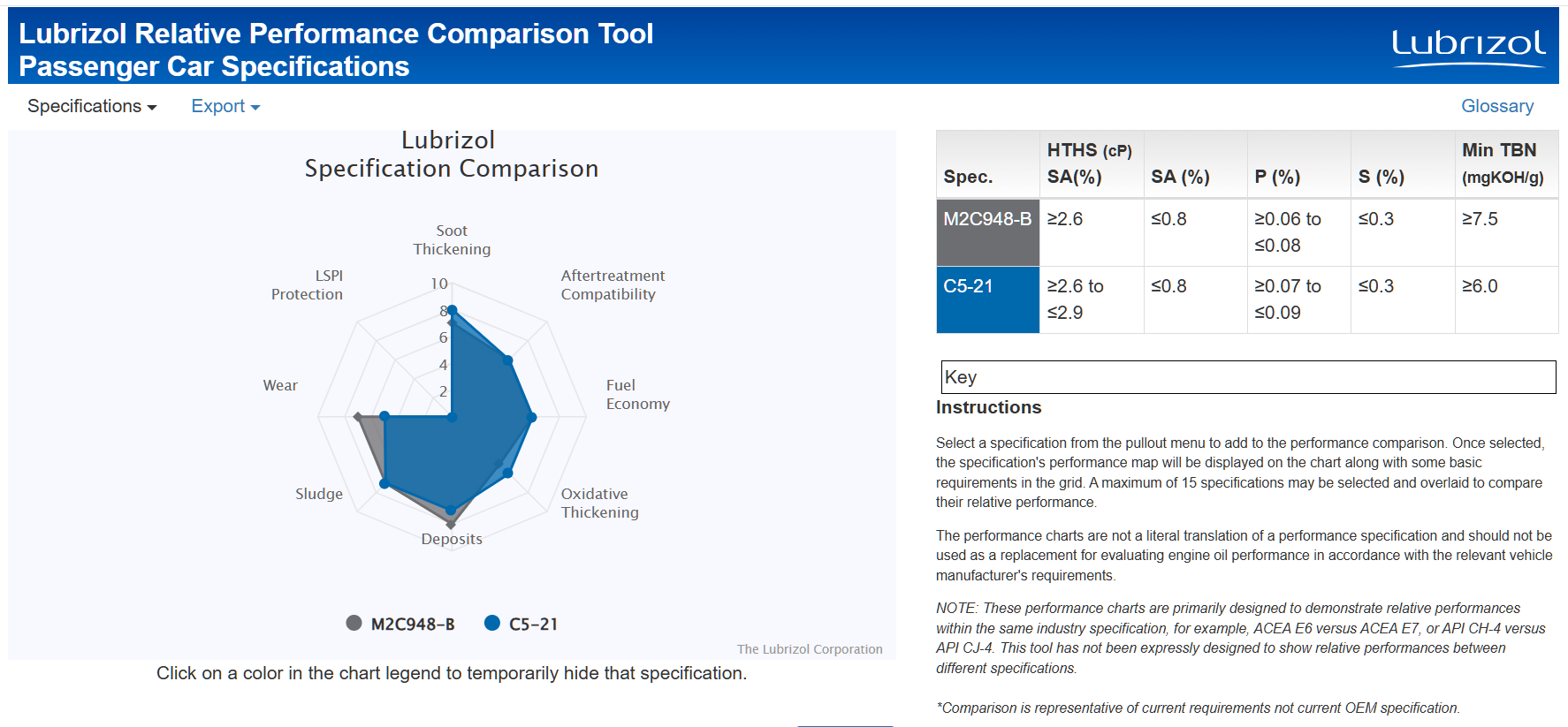

лехко, много раз уже здесь это показывал прямо на конкретных примерах
и это масло 5/20 когда-то реально имело и АСЕА А1 и API SN и Ford 948-b
до введения категории ACEA C5 (ее ввели в 2016, тогда же отменили А1)
и это абсолютно не противоречит требованиям этих спецификаций
т.е., если масло имеет HTHS не меньше 2.6, зольность не более 0.8, фосфор в пределах 0.06-0.08, серу не выше 0.3 и щелочное выше 8.0, то оно смело может иметь как АСЕА А1, так и Форд 948-В
(включая прохождение обязательных тестов по этим спекам)
сейчас же, если обратиться к первоисточнику, у этого масла АСЕА С5, что в очередной раз никак не противоречит "уравнению":
да и фото канистры этому подтверждение
