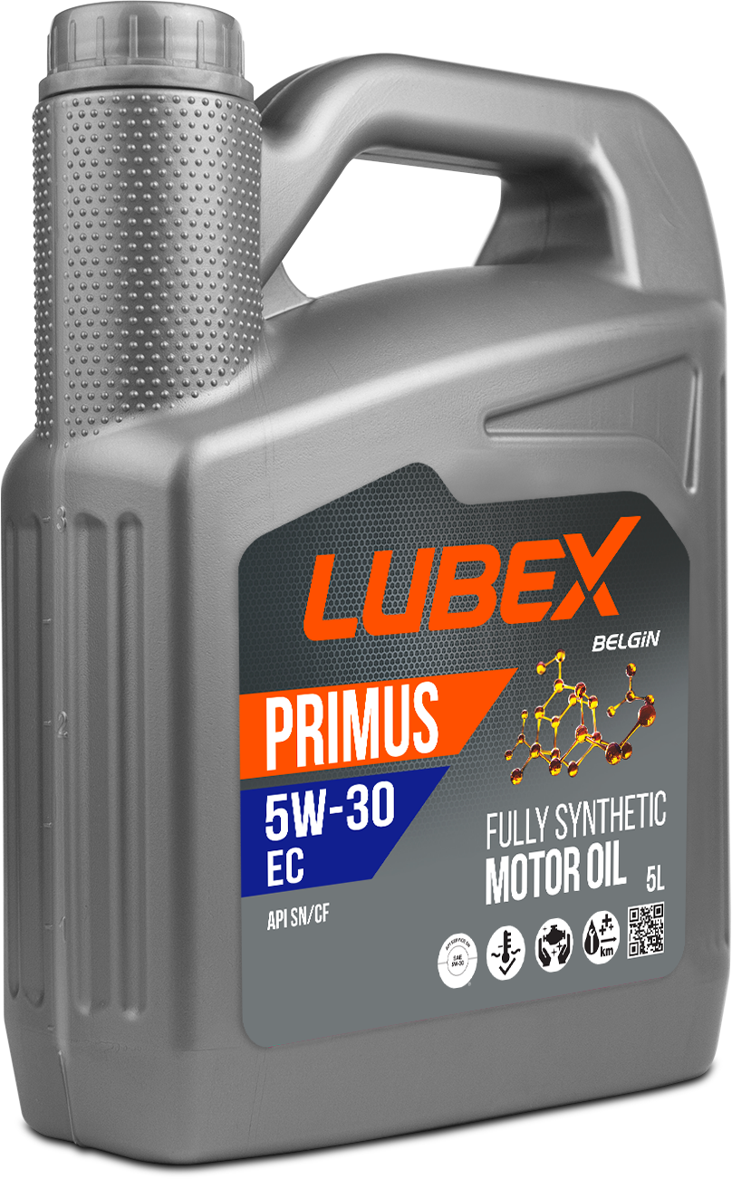

Сегодня махнул масло. Около 220 моточасов и 3300 км с ноября отработал микс Синтека А5/В5 и довоенного Мобила в пропорции 1 к 1.
Залил на пробу турецкий Примус 5/30.
l034_1310_0405_lubex_sinteticheskoe_moto
Первые впечатления положительные - дрыжка мягенько работает.
Глянул его цену сейчас и охренел - никогда бы не купил его сейчас. Год назад акция была на Яндекс маркете за 1400₽.
