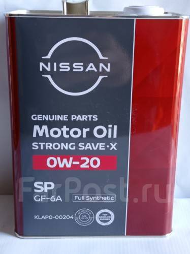

Так оригинальное ниссановское тоже полнозольник! Тут все про синтек пишут так он тоже полнозольник!!
Neste сейчас как паровоз с вагонами стоит...
1 минуту назад, Serhio_wolf сказал:
смотря что считать оригиналом
Россия "принадлежит" к Европейскому рынку
балом правит АСЕА
отсюда и А3/А5 масла
В Азии все по-другому - 5/30 и 0/20, API SN (и выше) ILSAC GF-5 (и выше):
DOC019482535.jpg    1650945352220_bulletin
так какое масло является "оригинальным"?
риторический вопрос
ответ я знаю
и пытаюсь до Вас всех донести это на протяжении уже нескольких лет )))))))

@a-ha мне красненькая баночка больше нравится )
