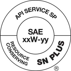

Меня больше всего вот это повеселило.

Серёж, всё там нормуль.
@dsv69 да вроде всё норм - наисвежайшая спецификация.

Я предположу, что Сергей обратил внимание на надпись в кружке. Везде указаны спецификации SP, а в кружочке "ресурсосбережение SN plus"
27 минут назад, AlexRoz сказал:
но сверху-то в кружочке написано "API Service SP" - это сервисная категория
а есть еще классификация по ресурсосбережению, в данном случае - "Resource Conserving API SN Plus"
Вот пример про категорию SN
так что всё тут норм.

Короче, пока свежее SP, а полежит немного - станет "SN plus" :ag:

1 час назад, dsv69 сказал:
просто используемая при изготовлении масла рецептура не проходила тестирование на SP Resource Concerving
SN Plus RC она прошла
причем еще давно )))
и это не от S-Oil зависит, а от поставщика/изготовителя рецептуры
похоже еще никто из присадочников свои рецептуры на SP RC не "прогонял"
там тестов куча дополнительных (здесь всё описано)
даже на оф.сайте API в их фирменном символе (бублике)  SP RC не упоминается -
https://www.api.org/products-and-services/engine-oil/eolcs-categories-and-classifications/latest-oil-categories
DonutGeneric_SP.jpg?la=en&hash=26B505754
Изменено пользователем a-ha
