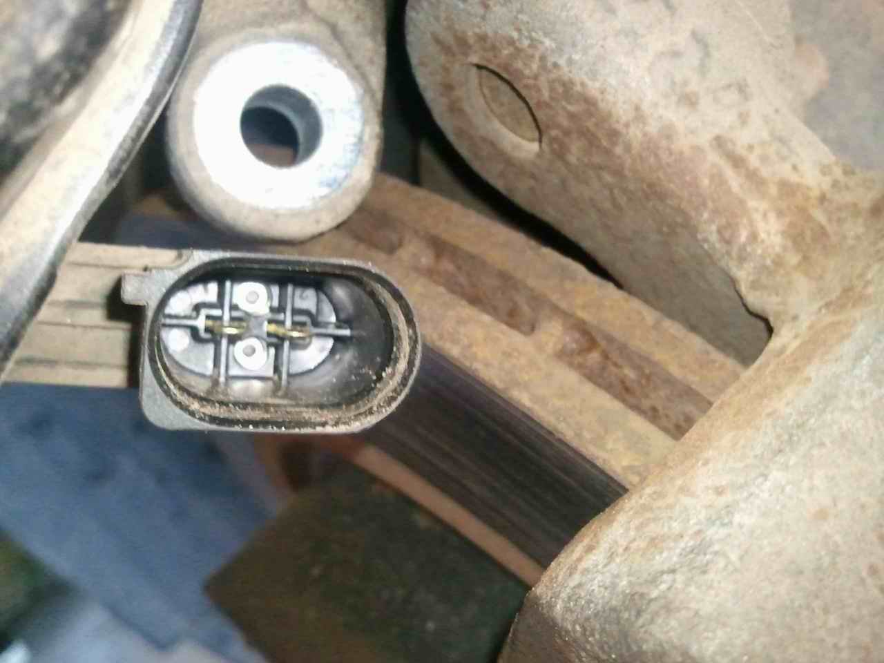

Surt47 10 Опубликовано: 29 октября 2025 Комрады, возник вопрос с переводом в сервисный режим задних колодок электрического ручника. Ранее использовал всем известную cvtz50, но после замены телефона не могу купить платную оффлайн версию на сайте (платеж не проходит никаким способом). Может кто подскажет какие приложения используют для этой цели (перевод в сервисный режим электрического ручника) Цитата Поделиться сообщением Ссылка на сообщение Поделиться на других сайтах
Евгений123 72 Опубликовано: 29 октября 2025 1 час назад, Surt47 сказал: Ранее использовал всем известную cvtz50, но после замены телефона не могу купить платную оффлайн версию на сайте Она же активируется на том же аккаунте на разных устройствах, покупать не надо 1 Цитата Поделиться сообщением Ссылка на сообщение Поделиться на других сайтах
Surt47 10 Опубликовано: 29 октября 2025 12 минут назад, Евгений123 сказал: Она же активируется на том же аккаунте на разных устройствах, покупать не надо У меня изначально был куплен в оффлайн версии, а не в Google Play. Если бы он приобретался на мою учетку Google проблем не было, но каждую оффлайн версию необходимо покупать заново, такие дела. Цитата Поделиться сообщением Ссылка на сообщение Поделиться на других сайтах
Ровермен 12270 Опубликовано: 29 октября 2025 (изменено) 1 час назад, Surt47 сказал: Может кто подскажет какие приложения используют для этой цели (перевод в сервисный режим электрического ручника) Некоторые пользуются любым акб 12v сняв фишку моторчика...Переплюсовка. Изменено 29 октября 2025 пользователем Ровермен Цитата Поделиться сообщением Ссылка на сообщение Поделиться на других сайтах
maxx2351 63 Опубликовано: 29 октября 2025 2 часа назад, Surt47 сказал: кто подскажет какие приложения используют для этой цели (перевод в сервисный режим электрического ручника) Кариста с этим справляется. В теме датчиков давления в шинах TPMS выкладывали ссылку на не жадную версию. Цитата Поделиться сообщением Ссылка на сообщение Поделиться на других сайтах
Surt47 10 Опубликовано: 29 октября 2025 3 минуты назад, maxx2351 сказал: Кариста с этим справляется. В теме датчиков давления в шинах TPMS выкладывали ссылку на не жадную версию. Я так понимаю речь идет о программе Car Scanner? Цитата Поделиться сообщением Ссылка на сообщение Поделиться на других сайтах
maxx2351 63 Опубликовано: 29 октября 2025 Или с 4pda скачать (нужна регистрация). Версии старше 8.0.2 требуют создания аккаунта и интернета. Постарее там есть с отключённым обязательными созданием аккаунта Цитата Поделиться сообщением Ссылка на сообщение Поделиться на других сайтах
Surt47 10 Опубликовано: 29 октября 2025 14 минут назад, Ровермен сказал: Некоторые пользуются любым акб 12v сняв фишку моторчика...Переплюсовка. Проблема с фишкой, при ее съеме можно сломать влегкую, замена геморройная. Плюс спалить моторчик в приводе ручника такой себе результат. Поэтому лучше заплатить за лицензию и пользоваться при замене колодок задних Цитата Поделиться сообщением Ссылка на сообщение Поделиться на других сайтах
Surt47 10 Опубликовано: 29 октября 2025 Только что, maxx2351 сказал: Или с 4pda скачать (нужна регистрация). Версии старше 8.0.2 требуют создания аккаунта и интернета. Постарее там есть с отключённым обязательными созданием аккаунта С Car Scanner пробовал, выдает ошибку почему-то. Забивал профиль автомобиля X-Trail T32 Цитата Поделиться сообщением Ссылка на сообщение Поделиться на других сайтах
maxx2351 63 Опубликовано: 29 октября 2025 4 минуты назад, Surt47 сказал: Я так понимаю речь идет о программе Car Scanner? Не, Carista На 4й странице Цитата Поделиться сообщением Ссылка на сообщение Поделиться на других сайтах
Surt47 10 Опубликовано: 29 октября 2025 6 минут назад, maxx2351 сказал: Не, Carista На 4й странице Спасибо, буду пробовать ее тогда Цитата Поделиться сообщением Ссылка на сообщение Поделиться на других сайтах
dsv69 2175 Опубликовано: 29 октября 2025 (изменено) 2 часа назад, Surt47 сказал: Проблема с фишкой, при ее съеме можно сломать влегкую Не рассказывайте сказки. Там нечему ломаться. Скрытый текст Надо просто чтобы руки были из нужного места и голову включать. У нас в гаражной "Х-Трейловской банде" пять Х-Трейлов разных годов выпуска, начиная с 2015 года. Ещё ни у кого ни одна фишка не сломалась. 2 часа назад, Surt47 сказал: спалить моторчик Это тоже зависит от того как выполняется данная операция. Надо чётко контролировать процесс разведения, а не тупо включил и куришь. А лучше использовать не АКБ, а блок питания с ограничением по току. Тогда точно можно не переживать что провернёт лишнего. Включаешь, процесс пошёл, как только колодки развелись полностью, блок ушёл в отсечку. Ноу проблем. Как то так. Удачи. Изменено 29 октября 2025 пользователем dsv69 1 1 Цитата Поделиться сообщением Ссылка на сообщение Поделиться на других сайтах
