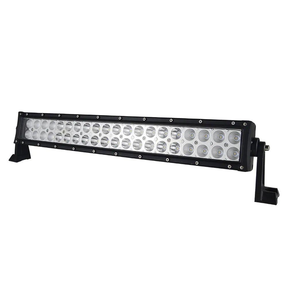

Ровермен 12257 Опубликовано: 18 сентября 2017 Езжу постоянно с поперечинами багажника. Пришла мысль подцепить под переднюю поперечину лед-балку. Кто нибудь ставил себе? А может под заднюю ещё и на задний ход? Цитата Поделиться сообщением Ссылка на сообщение Поделиться на других сайтах
DenisB 362 Опубликовано: 18 сентября 2017 На зад лучше на отдельную кнопку, чтоб "лечить" умников, которые ездят с дальним, не отрегулированными фарами или с колхозным ксеноном Цитата Поделиться сообщением Ссылка на сообщение Поделиться на других сайтах
Игорь55 3359 Опубликовано: 18 сентября 2017 51 минуту назад, DenisB сказал: На зад лучше на отдельную кнопку, чтоб "лечить" умников, которые ездят с дальним, не отрегулированными фарами или с колхозным ксеноном Денис, а продолжение может быть таким: у умника кобылок поболее под капотом и у пассажира болтик типа М20 - при обгоне в лобовуху прилетит ? Не дай Бог конечно, но прецеденты были с дальнобоями, при ослеплении их на встречу. Цитата Поделиться сообщением Ссылка на сообщение Поделиться на других сайтах
Ровермен 12257 Опубликовано: 18 сентября 2017 @DenisB @Игорь55 Такие балки даже по закону не могут быть за параллелены с головным светом, только отдельной кнопкой. Вопрос то в другом, ставил ли себе кто такие на Хитрого??? Цитата Поделиться сообщением Ссылка на сообщение Поделиться на других сайтах
ruls 1133 Опубликовано: 18 сентября 2017 5 часов назад, Ровермен сказал: Пришла мысль подцепить под переднюю поперечину лед-балку. Кто нибудь ставил себе? а ценник озвучь... Цитата Поделиться сообщением Ссылка на сообщение Поделиться на других сайтах
Ровермен 12257 Опубликовано: 18 сентября 2017 (изменено) 31 минуту назад, ruls сказал: а ценник около пятёры, 80 см и 180 Вт, комбосвет Изменено 18 сентября 2017 пользователем Ровермен Цитата Поделиться сообщением Ссылка на сообщение Поделиться на других сайтах

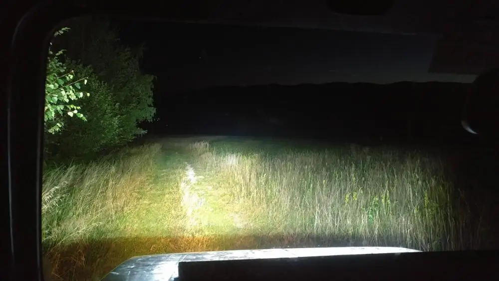

Док85 2979 Опубликовано: 19 сентября 2017 (изменено) На Драйве у кого-то была такая, но поменьше с креплением под номером... https://www.drive2.ru/l/3269019/ Изменено 19 сентября 2017 пользователем Док85 Цитата Поделиться сообщением Ссылка на сообщение Поделиться на других сайтах
DenisB 362 Опубликовано: 19 сентября 2017 Не понятно, человек пишет, что она ближний свет и в то же время, что для пустой дороги. Как так? И где у нас пустые дороги? Я у же и забыл, когда дальний дольше чем на пару минут включал Цитата Поделиться сообщением Ссылка на сообщение Поделиться на других сайтах
Игорь55 3359 Опубликовано: 19 сентября 2017 5 часов назад, Док85 сказал: На Драйве у кого-то была такая, но поменьше с креплением под номером... https://www.drive2.ru/l/3269019/ Сереж, особенно вот это фото. как в поговорке :мордовский фестиваль" 1 Цитата Поделиться сообщением Ссылка на сообщение Поделиться на других сайтах

sergei36 847 Опубликовано: 10 октября 2017 (изменено) В 18.09.2017 в 21:14, Ровермен сказал: @DenisB @Игорь55 Такие балки даже по закону не могут быть за параллелены с головным светом, только отдельной кнопкой. Вопрос то в другом, ставил ли себе кто такие на Хитрого??? 1. Подключали через реле на отдельные кнопки; 2. Цены на эти "фонарики" различаются очень сильно. Одна за 20 т.р. Китай другая за 90 США. Первая с одним рядом сметодиодов, но крупными линзами. Светит умеренно. Вторая два рядя и линзы мелкие. Метров так с двухсот во во фронт напоминает сварку. Для водителя-же наступает день. ИМХО. Для квадрика или типа того техники - можно. На машины - только не для трассы. Изменено 10 октября 2017 пользователем Lau Цитата Поделиться сообщением Ссылка на сообщение Поделиться на других сайтах
