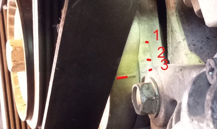

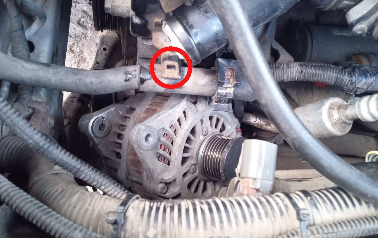

Не угадали. Заменил на DAYCO APV3178 (оно пластиковое если что). И...тадаааам. Свистит. Что там еще есть...Натяжной, да фигня вопрос. Меняем. Поставил SKF VKM36086. И тадамс....Свистит.
Свистит, едрит его через коромысло.
Со злости плюнул со всей своей силой...попал на ремень. Свистеть перестало. На 5 сек. Потом заново. Полил из бутылки на ремень (помню батя так делал на шестёрке (не беха), когда искал, что свистит) - свист исчез. Сек через 10 опять засвистел. В голове прикинул схему подачи воды на ремень через...бросил затею.
Ремень менять? 7PK1705 Gates (чтот отзывы на него в автодоке не айс), Bando, Dayco, NTN-SNR??? Помогите с выбором.
ЗЫ Теперь у меня есть в запасе ролик INA+ натяжной реношный...через 100тыс останется ремень да шкив с болтиком прикупить.
30.10.2025 в 09:38, Monk сказал:
Хм…. Странно. Остаются помпа и шкив генератора. Проверить свободность вращения обоих и люфт осевой.
хотя если смазка на ремень и не свистит… блин я в ступоре.  Как так?…
»Лечить по фото» у меня часто получается. Часто - но не всегда.
Шкив. Новый...был...гремит как старый раздолбанный трамвай.
Пробежал он 5300 км....a la ориг комплект. Автодок. я в ужасе от такого качества....
