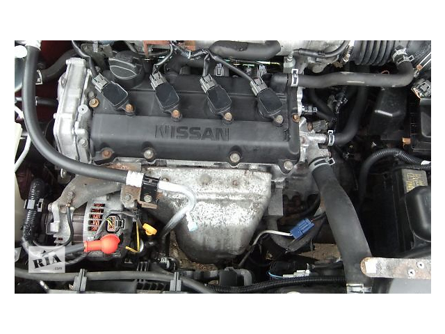

Интересно вы тут пишите)  Ребята, выключаю зажигание, что то шумит(типа работающего вентилятора) расположена эта штука слева от двигателя  там где 6 трубочек подходят и сбоку датчик какой то стоит.Вот эта коробочка и работает,а зажигания нет.Аккумулятор отключаю она тоже выключается) А вот в повседневке когда как иногда сразу вместе с выключением зажигания отключается иногда крутиться дальше....Вот сегодня отключил аккумулятор..молчит) Подскажите что это за зверек такой электрический?)Спасибо!!!
1 час назад, Игорь56 сказал:
чую что сецй форум не фурычит
Фурычит! Еще как фурычит!
Может просто не понятно о какой штуке речь идет....
Вот где она на фото?
dvygatel-nissan-x-trail-t30-2-5__3599600
Спасибо Гамлет что отозвался!!!На фото эта хрень будет в левом верхнем по снимку углу ее не видно , все трубочки что крепятся что параллельно к корпусу идут  к ней . Если сделать снимок то верхний угол с зацепом корпуса..Там коробочка 10х10 примерно справа в сторону двигателя стоит датчик на ней...и трубочки подходят..вот в ней что то вертиться по звуку типа вентилятора)) Давай попробуем разобраться если что завтра сфоткаю и прицеплю))
6 часов назад, Игорь56 сказал:
Видимо Вы блок АБС описываете который накрылся
http://prntscr.com/i433yc
по скрину примерное место положение...Если это блок АБС то почему он работает когда отключено зажигание? Да на панели загорается желтым..когда как то горит то нет..Спасибо Виталий!Продолжим чт о к чему..
