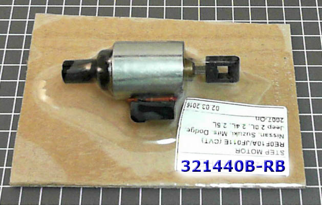

Степ-мотор ("шаговый" электродвигатель регулировки передаточного числа)  Электропривод, регулирующий расстояние между конусами и передаточное число вариатора.321440B-RB0.jpg

Степ мотору кирдык, он ушел в положение , 196\196, просто не меняет шаг.

Выскакивает ошибка Р1778 степ мотор. Кто ни будь с этим сталкивался,менял его? (оригинал,альтернатива или востановленый)
Зависает 1 скорость, приходится постоянно сбрасывать газ,после этого происходит переключение.

Доброго всем дня!
Ну кто менял и на какой и где заказывал.

Вы его меняли,Вы там заказывали? Я этот сайт видел ,а больше ни где не попадался.
@дружище нет. Не заказывал. полно предложений по продаже цены прим 5500р, но этот сайт как то внушает доверие, что ли.

Леша, постучись в ЛС Виталию Chuk 78, он или поможет или подскажет .
Добрый день.
Поменял я степ мотор,ошибку убрали . Погоняли на подъемнике,переключает,ошибок не выдает. покатались,переключает ,ошибок не выдает. Сегодня забрал,проехал все в порядке. Поехал и на светофоре опять таже ситуация,зависла первая скорость. Что может быть?
Чек не загорелся. Диагност пока занят.

@дружище Леш,а можно чуть поподробней про зависание ? Степ не меняет шаговое число ? А в движении ?
29 минут назад, Игорь55 сказал:
на ходу перестал переключать. В ручном режиме виртуально переключает,а на самом деле 1 скорость.
В кратце.
Опять зависает скорость. Выкидывает три ошибки: степ,давление и клапан.
Когда делают тест,тормоз и газ в пол появляется сильная вибрация хотя не должно быть,при тесте должна быть тишина ( обороты в пределах 2300-2500 если не путаю)
Будут вскрывать варик.
