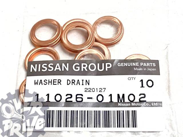

Добрый день ! Все страницы прошел, но нигде нет артикулов сливных и заливных шайб 4шт..Какая-то альпийская нищета, ставить старые или медные по 9 руб
Может кто знает ?
@Alexs08
Дарю "лайфхак" !  Все можно гораздо проще сделать. Заходите в любой автомагазин запасных частей и говорите фразу: "А дайте ка мне медную (или алюминиевую - у меня на сливной картера двигателя такая стояла) шайбу под заливную или сливную (не принципиально) пробку на 16"! И будет вам счастье.
PS. на 16 это не точно, но с вероятностью 90%. Просто брал сразу несколько размеров, что куда могу и попутать.

  17.12.2022 в 18:16, Alexs08 сказал:
Блин...после гарантии ни разу не менял шайбы... А что, надо было?
  • Like 1
  17.12.2022 в 19:00, Ровермен сказал:
не вижу смысла менять, они многоразовые
@Vladkahr
Видимо смысл есть, раз упорно оппонент ищет именно артикулы оригинальных шайб.
Я тоже смысла не вижу, поэтому и предложил предельно простой вариант, если уж очень хочется их заменить, но что-то пошло не так.
  • Like 1
  18.12.2022 в 06:51, Borism1 сказал:
@Borism1 , был один случай , правда на другом авто - при замене масла прокладка улетела в масло , а когда кинулся то уже не найти и заменить нечем было от слова совсем. Взял ФУМ ленту сантехническую и подмотал , все нормально затянулось и не потело даже. В следующую замену поставил нормальную новую прокладку.:drinks:
  17.12.2022 в 18:59, Alexs08 сказал:
@Borism1  опять двадцать пять , я же попросил другое
Не оно?
Nissan 11026-01M02
Nissan 11026-4N200 Прокладка сливной пробки моста и раздатки.
В шапку поместил, ведь
  18.12.2022 в 08:26, mutabor сказал:
Nissan 11026-01M02
Это что?

  18.12.2022 в 09:22, Всеволод сказал:
Это что?
1658545243957_bulletin
Это что?
Народ, определитесь уже с номерами  :)
Чукча больше писатель..)
я взял горсть таких, все ок

Скидосов на масло новых нет, вот временно зацепились за них
  • Like 1
https://www.autodoc.ru/price/558/110261CA0A
https://www.autodoc.ru/price/558/110264N200
https://www.autodoc.ru/price/558/1102601M02
последнее дешевле. Мне в Файн-авто ставили 110264N200 4 штуки а 1102601M02 1 штуку, предполагаю, что на картер двигателя. Правда у меня Т32
