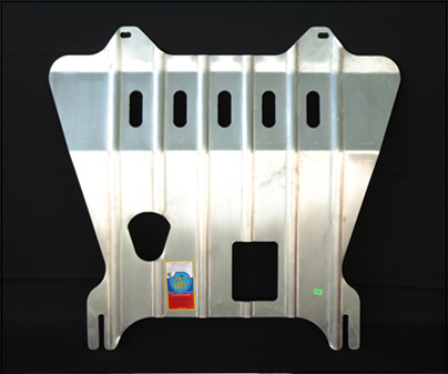

Vovchik 1974 Опубликовано: 5 декабря 2012 Товарищи, беда. Не смог поставить защиту картера "Alfeco". (* у меня а/м Т31, 2012) При чем на СТО. Инструкции не было. Крепежные планки не проходят спереди ни в одно отверстие. Был ограничен во времени, не стал разбираться, уехал. Захожу на сайт http://www.alfeco.ru/catalog/nissan/1514/ и вижу, что защита от Т31. Но не указано конкретно, что ставится на рейстал. Защита заднего бампера - указано. Ломаю голову: менять защиту или подточить крепеж, чтобы прошел в отверстия? Почему то не нашел откликов об этой защите "Alfeco" Фото с сайта, не на мне. Цитата Поделиться сообщением Ссылка на сообщение Поделиться на других сайтах
Vovchik 1974 Опубликовано: 5 декабря 2012 Товарищи, беда. Не смог поставить защиту картера "Alfeco". (* у меня а/м Т31, 2012) Отбой. Поставил. Фотоотчет выложу нв выходных Цитата Поделиться сообщением Ссылка на сообщение Поделиться на других сайтах
Vovchik 1974 Опубликовано: 6 декабря 2012 Фотоотчет готов. Или здесь p.s. Защиту покупал за 3200. Ставил за 400р. Цитата Поделиться сообщением Ссылка на сообщение Поделиться на других сайтах
