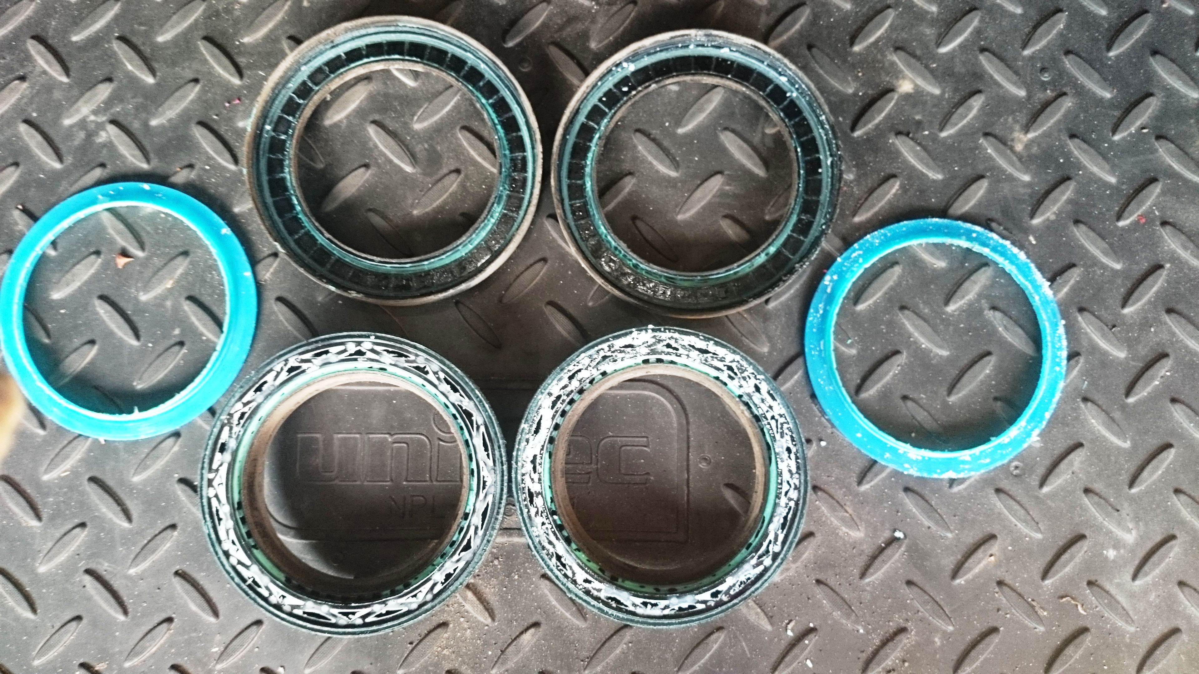

Вчера заменил опорники. Были оригинальные, прошли 20 ткм и начали щелкать пружины при повороте руля. Поставил SNR. Вот фото оригинальных, похоже высохла смазка.
