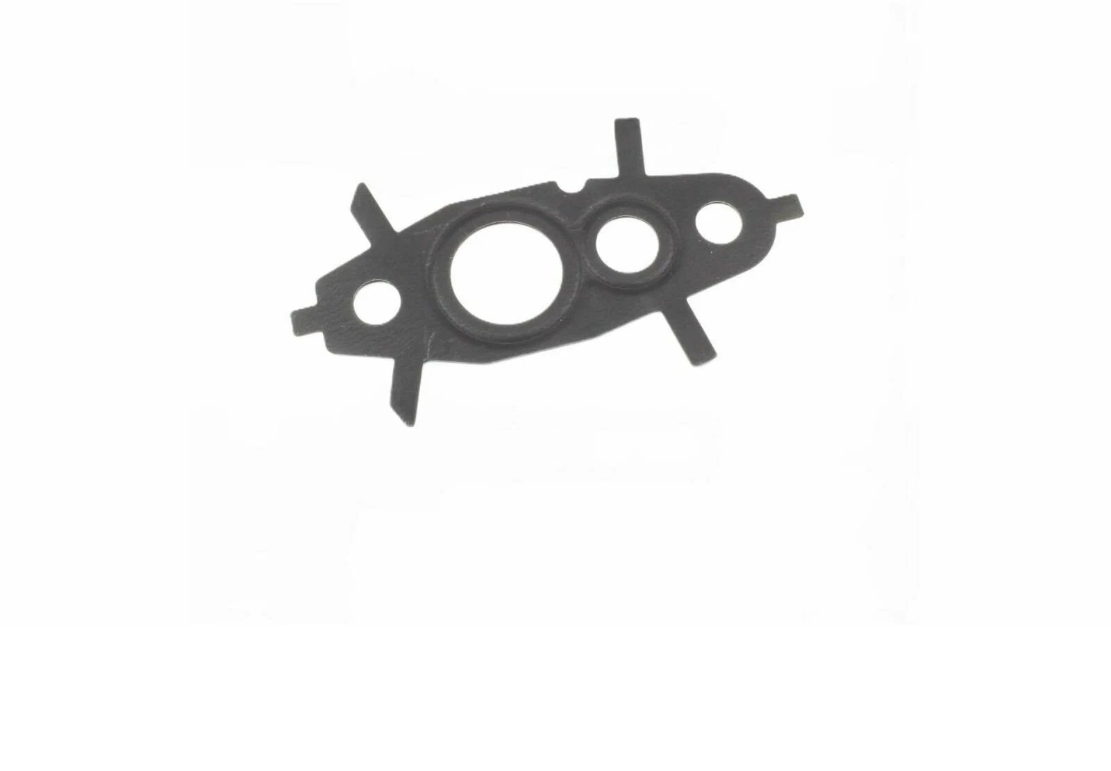

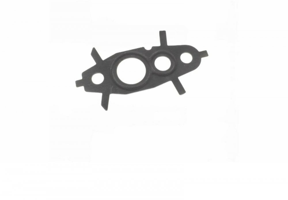

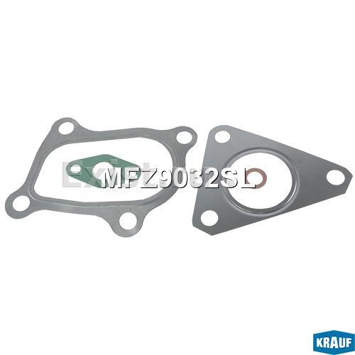

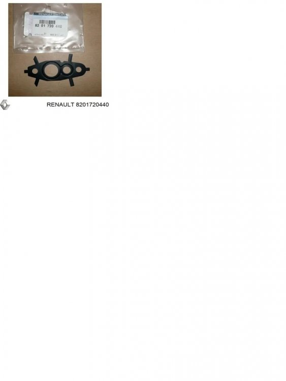

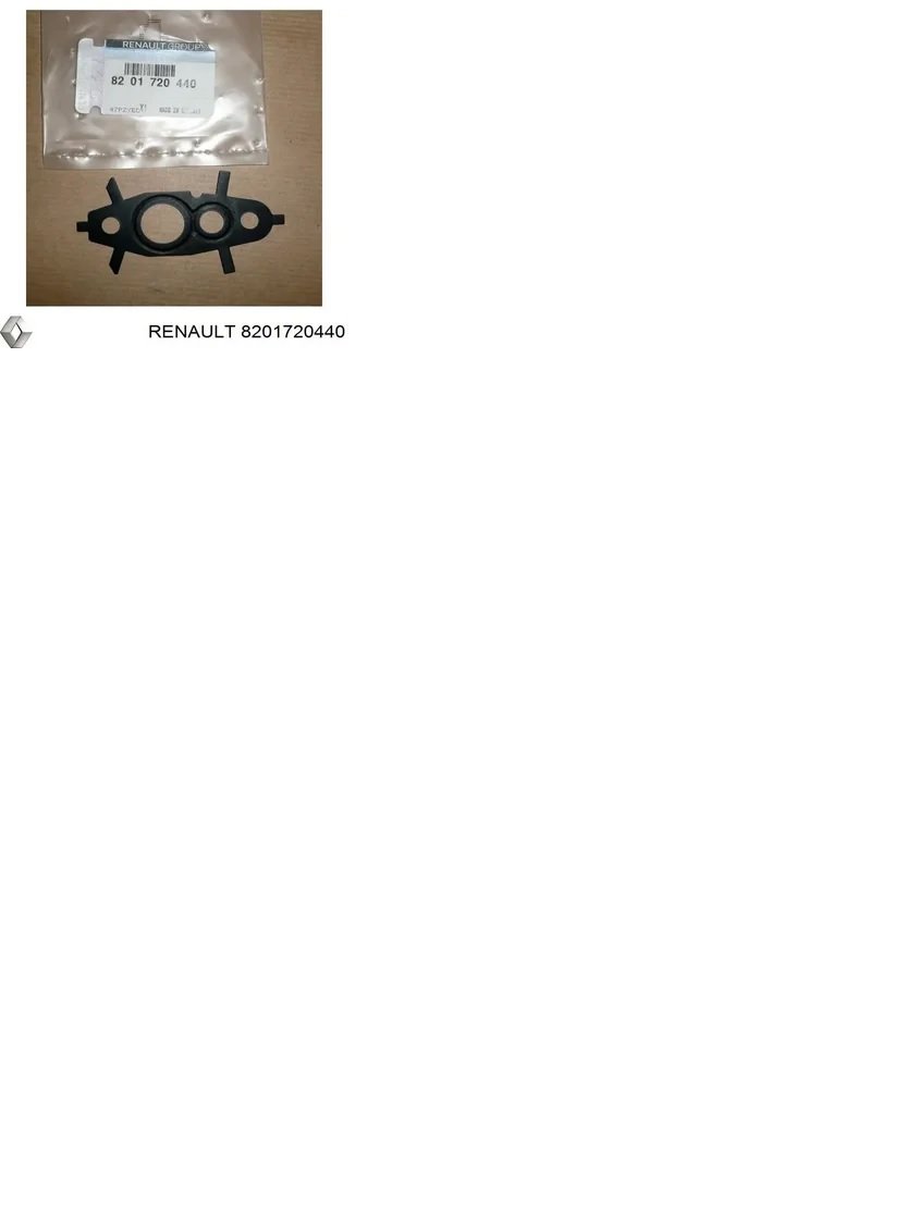

Ровермен 12381 Опубликовано: 3 июня @pivansan в этом наборе она есть? Krauf MFZ9032S 1 Цитата Поделиться сообщением Ссылка на сообщение Поделиться на других сайтах
Borism1 1315 Опубликовано: 3 июня Единственная прокладка, которой нет в этом наборе на картинках. Неделя как у себя менял. 2 Цитата Поделиться сообщением Ссылка на сообщение Поделиться на других сайтах

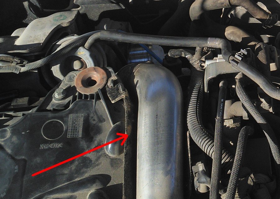

pivansan 1 Опубликовано: 7 июня Нет парни.Это такая типа картонка,которая ложится под трубу-воздуховод.самая первая труба от турбы.Для термоизоляции,я понимаю.Между гбц и трубкой.Она не маленькая см25 вдлину. Цитата Поделиться сообщением Ссылка на сообщение Поделиться на других сайтах
Свин Хрюкин 268 Опубликовано: 7 июня Он говорит про эту картонку Такой вещи нет на схеме к турбине. Это где-то в другом разделе лежит. 1 Цитата Поделиться сообщением Ссылка на сообщение Поделиться на других сайтах

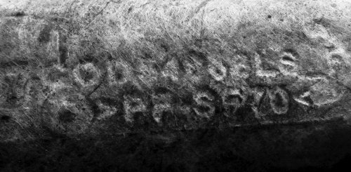

Свин Хрюкин 268 Опубликовано: 11 июня 09.06.2026 в 13:26, pivansan сказал: Что-то есть,но нечитаемо Давайте сравним. Материал PF-SF70. Такой же как у изоляции капота. Что касается номера, то у меня четко видно COD54XX8LS Два символа по центру не могу разобрать 1 Цитата Поделиться сообщением Ссылка на сообщение Поделиться на других сайтах
pivansan 1 Опубликовано: 11 июня 11 часов назад, Свин Хрюкин сказал: Давайте сравним. После 54,на моей фотке видится 8,потом 6 или тоже 8.Так и так не бьется.Был в зксисте,специалист сперва сказал,что это самоделка от прошлого хозяина.Потом вроде согласился,искали минут 10,не нашел.Обещал поискать и отписаться,когда время будет.Посмотрим. Для меня в общем не критично менять эту картонку,но заинтересовало! 1 Цитата Поделиться сообщением Ссылка на сообщение Поделиться на других сайтах
Свин Хрюкин 268 Опубликовано: 11 июня 19 минут назад, pivansan сказал: Для меня в общем не критично менять эту картонку Можно купить изоляцию капота и вырезать полоску под трубу нужного размера. Или использовать другую изоляцию. На некоторых двигателях M9R я вообще не видел этого куска изоляции. Труба от турбины просто лежит на черной крышке двигателя. Там на крышке специальный изгиб под эту трубу. 1 Цитата Поделиться сообщением Ссылка на сообщение Поделиться на других сайтах

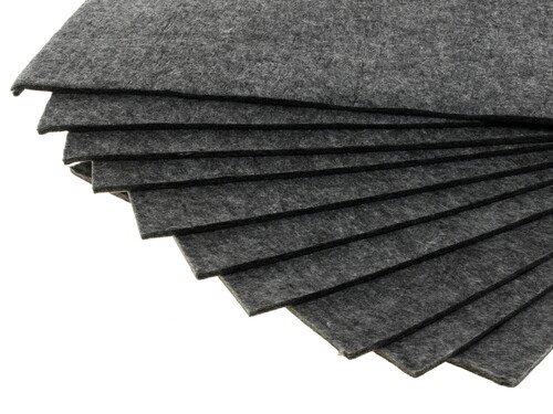

Свин Хрюкин 268 Опубликовано: 12 июня 10 часов назад, pivansan сказал: Пусть старая лежит,пока совсем не рассыпется. Можно купить акустический войлок для авто. Небольшой кусок. Предложений в интернете море. Народ из него дополнительную шумоизоляцию делает в разных местах. 1 Цитата Поделиться сообщением Ссылка на сообщение Поделиться на других сайтах
pivansan 1 Опубликовано: 12 июня 3 часа назад, Свин Хрюкин сказал: акустический войлок для авто Наверное это то ,что нужно.Спасибо!Буду иметь ввиду. Цитата Поделиться сообщением Ссылка на сообщение Поделиться на других сайтах
Anton99 2235 Опубликовано: 15 июня Войлок чтоб негорючий желательно Цитата Поделиться сообщением Ссылка на сообщение Поделиться на других сайтах
Pontiac 400 Опубликовано: 19 июня @pivansan , давно потерялась эта штука но по памяти вроде как паранит ближе чем войлок Цитата Поделиться сообщением Ссылка на сообщение Поделиться на других сайтах
