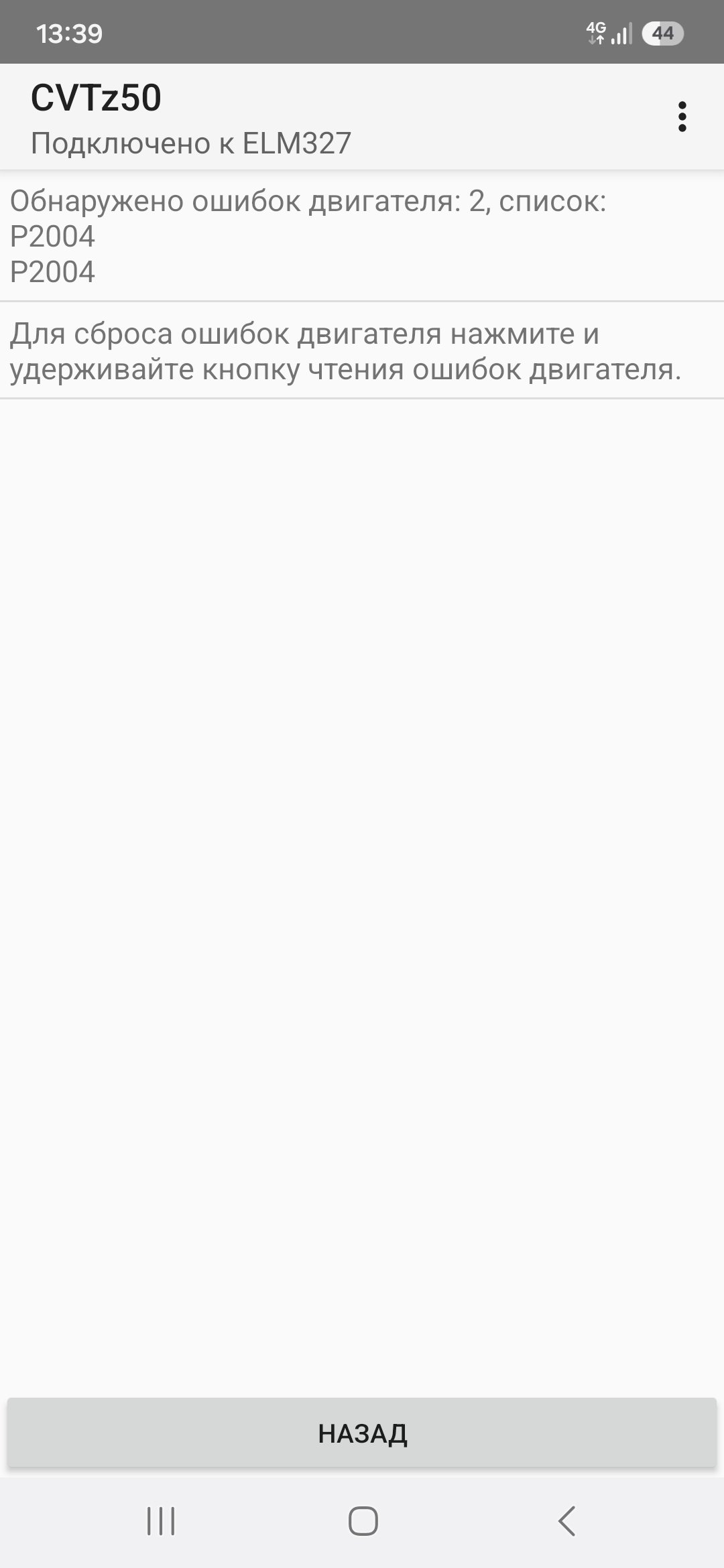

Я не знаю что за моя прошивка, вот только эта информация есть ! Я так понимаю это номер моей прошивки .
Изменено пользователем Евгений М.
@Евгений М. 31036-4ВС2D это и есть версия прошивки. Не помню какая стабильная, надо в машине посмотреть.

Спасибо большое, завтра позвоню узнаю сколько будет стоить! А то уже собирался все датчики менять, ошибок самое главное нет никаких, а машина когда прогреется начинает дергаться, как-будто по стиральной доске едешь! Было +3 несколько дней назад, проехал 100+ км без проблем и динамика разгона лучше была и расход по меньше .

Ошибок никаких не было, все верно. Где-то по форуму это обсуждалось посмотрите, там и версии глючные упоминались и стабильная. Их всего по моему 5 было, но одна особенно много кому крови попортила.
