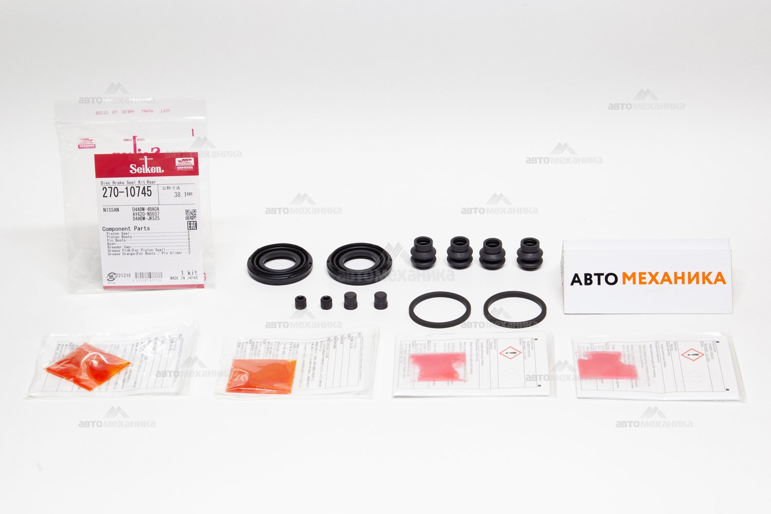

D_huan 152 Опубликовано: 16 июня 2025 Короче тема такая. В каталоге запчастей на наш Т32 (каталог как я понимаю один, все ими пользуются в т.ч. все конторы по продаже автозапчастей) схема заднего суппорта урезана, нет пыльника поршня, нет самого поршня. Ну вот так вот получилось, бывает. Я стал рассуждать так, суппорт ведь не уникален, он может использоваться на других машинах. В Автодоке, нажал на суппорт, вышел на его номер, там же применимость, Nissan, и мне выдало несколько машин, дальше нажимаем "показать деталь на схеме" на другой машине (не Т32) и там есть и наш номер ремкомплекта и другой и вот по другому номеру я уже смог подобрать аналог из Seiken. По диаметру поршня вроде оно. По поиску - никто его на Т32 не использовал. Буду первопроходцем. Заказал, но быстро обратную связь дать не смогу. Не знаю, когда буду менять колодки. Пыльники направляющих - точно сниму и сравню оригинал с Seiken, может и заменю (в зависимости от состояния). 1 Цитата Поделиться сообщением Ссылка на сообщение Поделиться на других сайтах
dsv69 2175 Опубликовано: 16 июня 2025 8 минут назад, D_huan сказал: Заказал, но быстро обратную связь дать не смогу Когда получите заказ сделайте подробные фотографии пожалуйста. А также сравнение с родными когда будете менять. Спасибо. Удачи. 1 Цитата Поделиться сообщением Ссылка на сообщение Поделиться на других сайтах
D_huan 152 Опубликовано: 16 июня 2025 @dsv69 Когда буду получать, буду сравнивать вот с этим (фотки потом уже сделаю свои): 1 Цитата Поделиться сообщением Ссылка на сообщение Поделиться на других сайтах

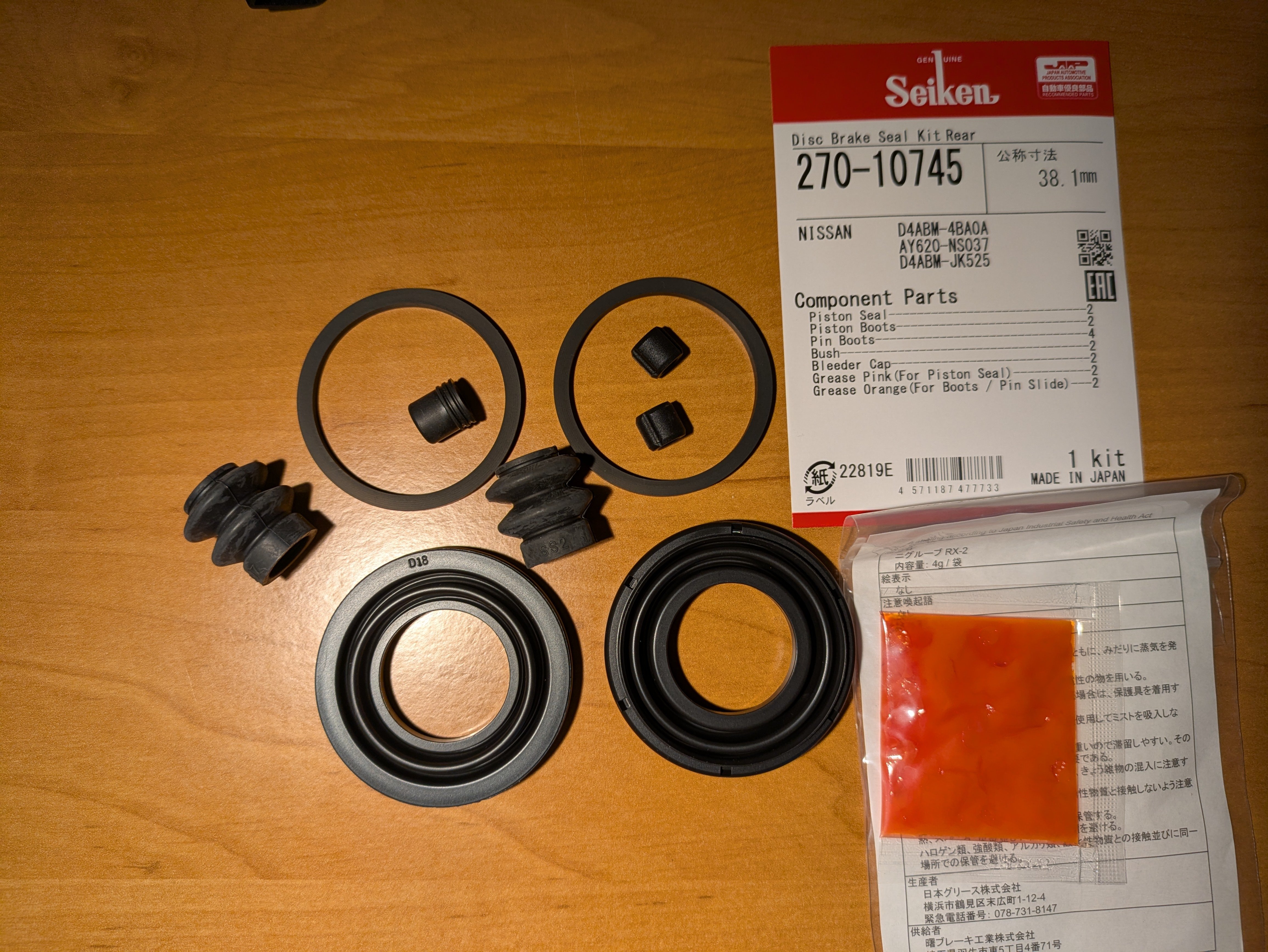

D_huan 152 Опубликовано: 20 июня 2025 (изменено) В общем получил сегодня Seiken 270-10745. Вначале идет зип-пакет (можно открыть, можно закрыть. Не совсем хорошо. На оригинальном японском ремкомплекте для Т31 был такой специфичный шелестящий целофан, пакет был запаян). На этом пакете все красиво написано, вопросов нет (пакет не фоткал). Внутри весь набор как на фото выше (все фоткать не стал, положил часть. Весь набор есть на фото выше). Пыльники направляющих с таким как бы легким белым налетом. По ощущению легкие, как будто что-то среднее между резиной и пластиком, явно другой материал нежели остальные детали комплекта. Пыльник поршня сделан очень качественно (вообще все сделано качественно), внутри есть что-то типа пружины (видно через отверстия), как на сальнике, возможно из пластика. Кольца поршня сделаны идеально, все ровно, ни заусениц, ни облоя и т.п. Остальные части тоже сделаны отлично. На резинке, которая одевается на нижнюю направляющую есть канавки. Резина (кроме пыльников пальцев) на ощупь эластичная. У меня сразу возник детский вопрос - внутренний диаметр пылькика поршня примерно 26 мм, поршень 38 мм. Это его нужно будет настолько натягивать на поршень!!??? Да, еще, в комплекте идут разные смазки (для фото положил одну) в запечатанных пакетиках с инструкциями. Изменено 20 июня 2025 пользователем D_huan Цитата Поделиться сообщением Ссылка на сообщение Поделиться на других сайтах
iGunia 272 Опубликовано: 21 июня 2025 20.06.2025 в 18:19, D_huan сказал: В общем получил сегодня Seiken 270-10745. Вначале идет зип-пакет (можно открыть, можно закрыть. Не совсем хорошо. На оригинальном японском ремкомплекте для Т31 был такой специфичный шелестящий целофан, пакет был запаян). На этом пакете все красиво написано, вопросов нет (пакет не фоткал). Внутри весь набор как на фото выше (все фоткать не стал, положил часть. Весь набор есть на фото выше). Пыльники направляющих с таким как бы легким белым налетом. По ощущению легкие, как будто что-то среднее между резиной и пластиком, явно другой материал нежели остальные детали комплекта. Пыльник поршня сделан очень качественно (вообще все сделано качественно), внутри есть что-то типа пружины (видно через отверстия), как на сальнике, возможно из пластика. Кольца поршня сделаны идеально, все ровно, ни заусениц, ни облоя и т.п. Остальные части тоже сделаны отлично. На резинке, которая одевается на нижнюю направляющую есть канавки. Резина (кроме пыльников пальцев) на ощупь эластичная. У меня сразу возник детский вопрос - внутренний диаметр пылькика поршня примерно 26 мм, поршень 38 мм. Это его нужно будет настолько натягивать на поршень!!??? Да, еще, в комплекте идут разные смазки (для фото положил одну) в запечатанных пакетиках с инструкциями. 38mm - это диаметр рабочей части поршня. А место, где одевается сальник имеет меньший диаметр, да ещё и канавку под край сальника. 1 Цитата Поделиться сообщением Ссылка на сообщение Поделиться на других сайтах

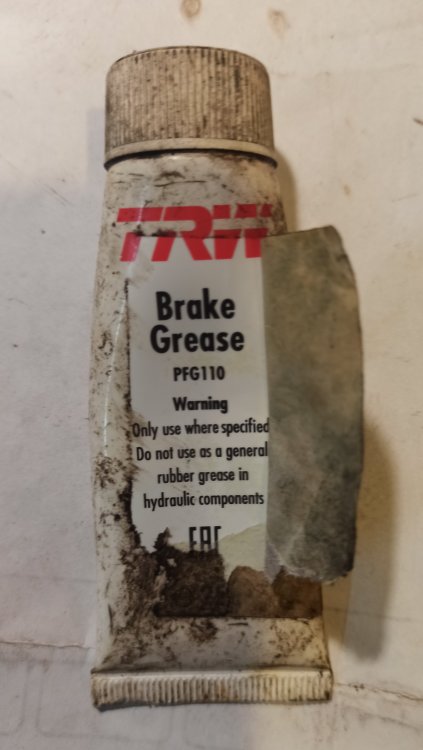

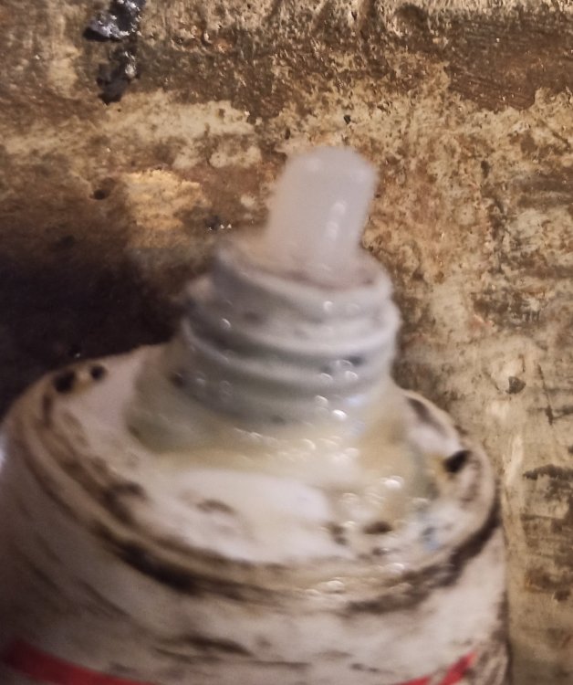

78 rus 183 Опубликовано: 22 июня 2025 Сфотал свои смазки. ТрВ и ликви молли. ТрВ белесого цвета, чуть прозрачная. Не могу больше фоток выложить. Не даёт форум. 1 Цитата Поделиться сообщением Ссылка на сообщение Поделиться на других сайтах
D_huan 152 Опубликовано: 22 июня 2025 6 минут назад, 78 rus сказал: ТрВ белесого цвета, чуть прозрачная. Я тоже посмотрел свою, которая в запасе лежит - белесая. А сейчас видимо одну паль продают, зашел на Озон, почитал комменты - народ рад, пишет все отлично, выкладывает фото самой смазки - ПРОЗРАЧНАЯ! Это паль! Ужас! Нужно все комменты смотреть, попадаются где люди пишут что это паленка. Цитата Поделиться сообщением Ссылка на сообщение Поделиться на других сайтах
78 rus 183 Опубликовано: 22 июня 2025 (изменено) Вот цвет смазки для направляек. Изменено 22 июня 2025 пользователем 78 rus Цитата Поделиться сообщением Ссылка на сообщение Поделиться на других сайтах
