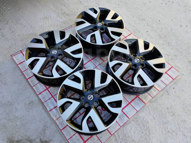

Ребята, подскажите, никто не находил таких дисков (1 фото) в 18 размере?
И никто не ставил диски от кашкая 18" (2 фото)? Хотелось бы посмотреть как смотрится на x-trail. Поделитесь
Первые реплика, вторые предполагаю вообще не будут смотреться на большой машине, не очень суразно они выглядят, на Мурано возможно, но опять же маленькие, на жука)))
Вот смотрю как раз на объясление с такими дисками от Джука, думаю, как будет смотреться на Х-Трейле. Цена подозрительная - 15т за комплект, для 18" как-то по рынку дешево. Сварки нет, трещин нет... Продавец утверждает, что оригиналы, с настоящего Джука снятые) По всем параметрам подходят, кроме вылета, у таких ET47, но вроде как уже вопрос давно решен, такие ставить допускается?

1 час назад, ElendiI сказал:
  Показать содержимое
1574755061940_bulletin
Продавец похож на кидалу, документы не предоставляет, карта не его, фоток больше нет. У этого жапанмаг38 я бы не стал покупать, тем более сотню отзывов набить сейчас вообще не проблема.

вот похожие диски на фото
