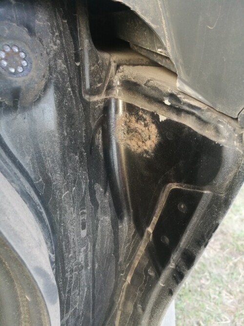

aishora 238 Опубликовано: 28 ноября 2024 (изменено) Да, каждый раз с каждым сколом в покраску ездить не будешь, но купировать распространение нужно сразу. На белой машине сколы видно сразу. Кто нибудь смотрел примыкание пластика к задним аркам колес? У меня с двух сторон там есть что обрабатывать. Снимается не просто ( видео) Изменено 28 ноября 2024 пользователем aishora Цитата Поделиться сообщением Ссылка на сообщение Поделиться на других сайтах

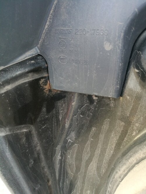

anv99 16 Опубликовано: 19 апреля 2025 Было несколько жуков на крыше. Крышу перекрасил. Теперь опытным путём выяснил, что и задняя панель кузова скорее всего без цинка. При игре кузова низ фонарей достаёт до металла, повреждает краску, начинается коррозия. На одном фонаре при снятии отломил низ и обрадовался открывшейся красоте. Наверно на другом фонаре обрежу низ пластика, .Ну и опять покраска. Цитата Поделиться сообщением Ссылка на сообщение Поделиться на других сайтах

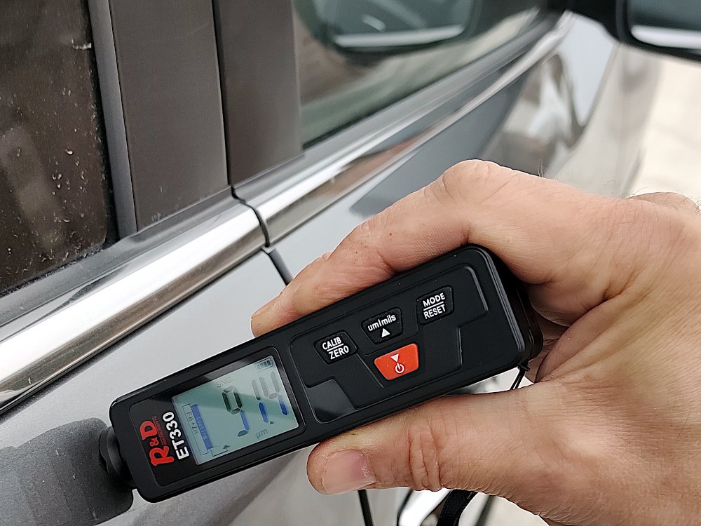

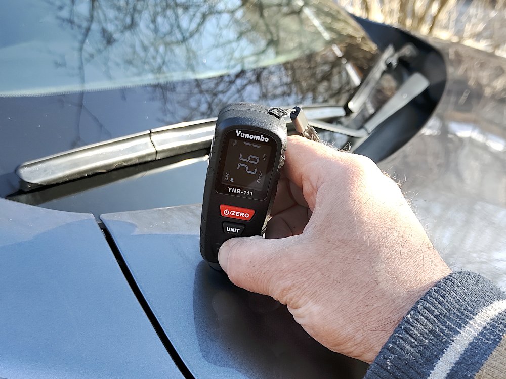

venus 589 Опубликовано: 13 августа 2025 4 часа назад, dsv69 сказал: я нашёл всего три оцинкованных детали у меня два толщиномера с поддержкой цинка - R&D ET330 и Yunombo YNB-111. и конечно же, проверял в первую очередь на икстрейле. цинк везде, кроме крыши и лючка бензобака. аналогично вижу на всех ниссанах, ну разве что у коллеги на кашкае крышу не измерить - она вся стеклянная. сдуру я у дилера крышу перед люком не обклеил, зато капот оцинкованный в пленке. зимой заметил пару скольчиков, подозрительно коричневатых. тут же сдал соседу-мастеру, он все заделал с гарантией, механическая обработка + химия + покраска, наклеил полиуретан. p.s. попробуйте свой толщик на субару, мицу, мазде или тойоте. он вас может удивить. заранее скажу - цинк там есть. Цитата Поделиться сообщением Ссылка на сообщение Поделиться на других сайтах
venus 589 Опубликовано: 13 августа 2025 (изменено) нашел пару старых фоток: капот, задняя дверь Fe+Zn Скрытый текст на самом деле, метод замера в таких толщиках - туфта. в том числе в тех, которые в пять раз дороже. ткнитесь в железную линейку, покажет Fe, положите на нее фольгу от шоколадки, получите оцинковку. он тупо показывает наличие немагнитного металлического слоя перед магнитным. при недостаточной для него толщине оцинковки - не видит, при использовании немного другого способа покрытия - тоже. Изменено 13 августа 2025 пользователем venus Цитата Поделиться сообщением Ссылка на сообщение Поделиться на других сайтах
