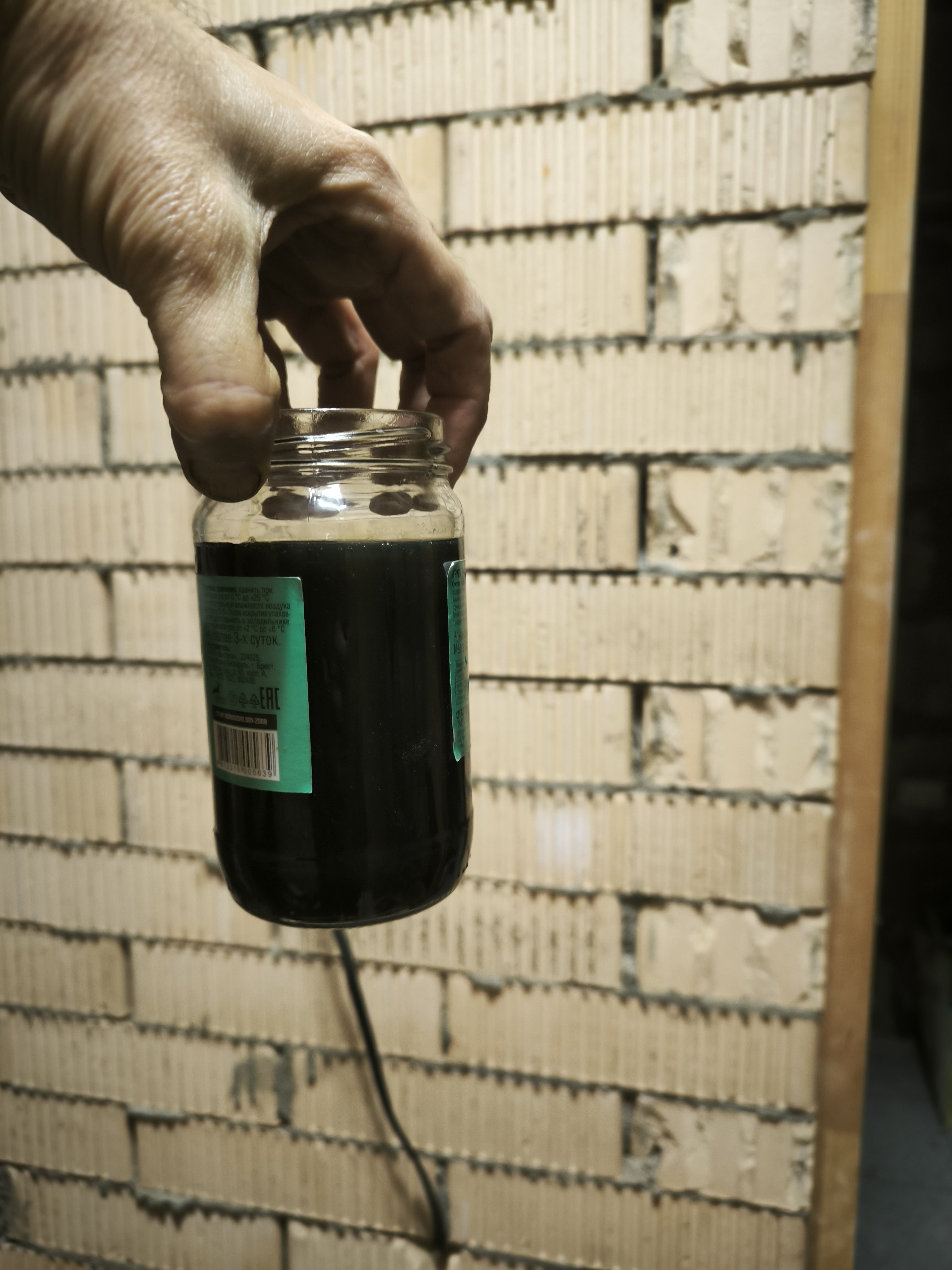

Сегодня подмахнул впереди и сзади... пробег на нем 20ткм....сзади чистое слилось и на магните ничего, впереди чернота....сзади кстати тоже тяжело открутилось, пришлось трубку на шестигранник надевать... самое интересное что тяжелее всего шайбы снимались сзади!!! залил такое...
https://www.ozon.ru/product/maslo-transmissionnoe-valvoline-light-hd-axle-oil-80w-90-1l-162960205/?oos_search=false
вот фотка что слилось с переда...
