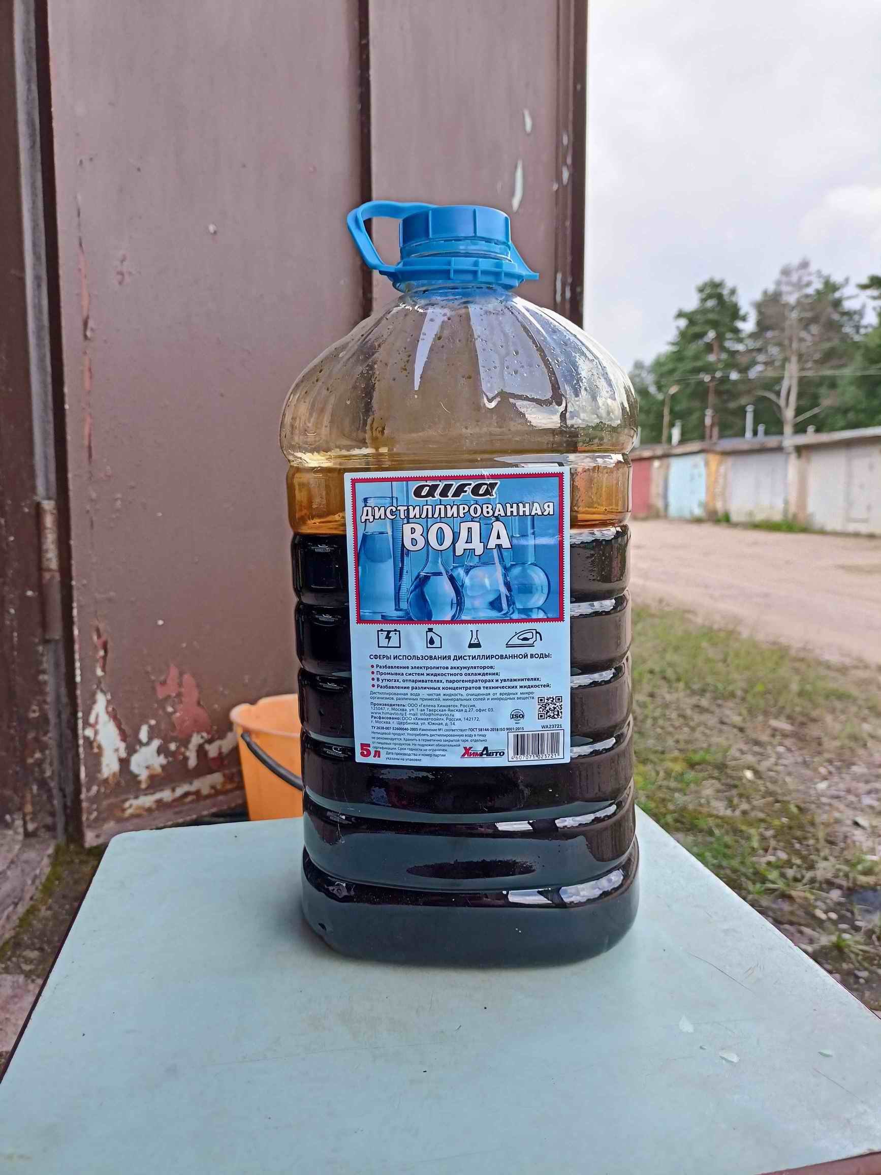

ЗЫ - поменяли масло в варике, как обычно скачали 3300 (горячего), залили 3250 (холодного)
т.к. у трансмиссионки имеется ярко выраженное температурное расширение
проехал 10км - все как всегда гуд
заодно масло в движке поменяли, тоже насосом, выкачали 3800, залили 3800

Цвет - зеленый? Поведение варика - хорошее?
Цвет зеленый. Отьездил после полной замены 4ткм... ощущения только положительные!
