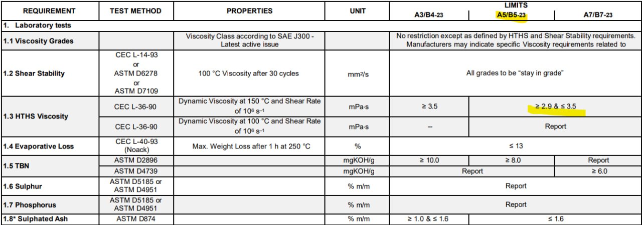

по спецификации бывают только в вязкости w30

натянули сову на глобус - сделали HTHS=2.9 для двадцатой вязкости, хотя это уже нижнее значение для тридцаток
поэтому формально попали в требования АСЕА для А5 - HTHS у которых должно быть в пределах 2.9 - 3.5
удивлен, что Равенол еще А7 этим маслам не присвоили... чот тормозят )))
