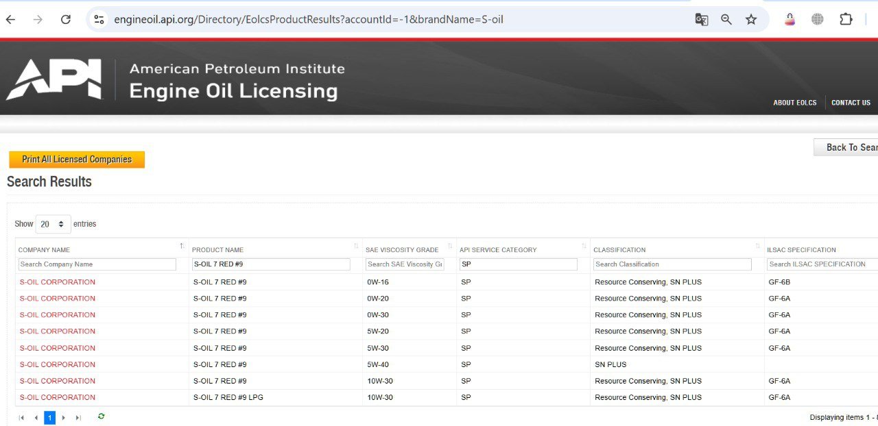

Нет. Тут не тот случай. Я лучше рассмотрел канистру. На самой канистре написано: SP 5W-30
API SP ILSAC GF-6A
Ниже круглый значек, где написано: resource conserving SN PLUS
Т.е. на самой канистре мы видим и SP и SN PLUS. Это сбивает с толку.
9 минут назад, D_huan сказал:
ааа, вот Вы о чем... Это особенности лицензирования
скажем так - это специально написано для тех, кто ранее пользовался API SN Plus и вдруг не увидел его на полке, но увидел API SP

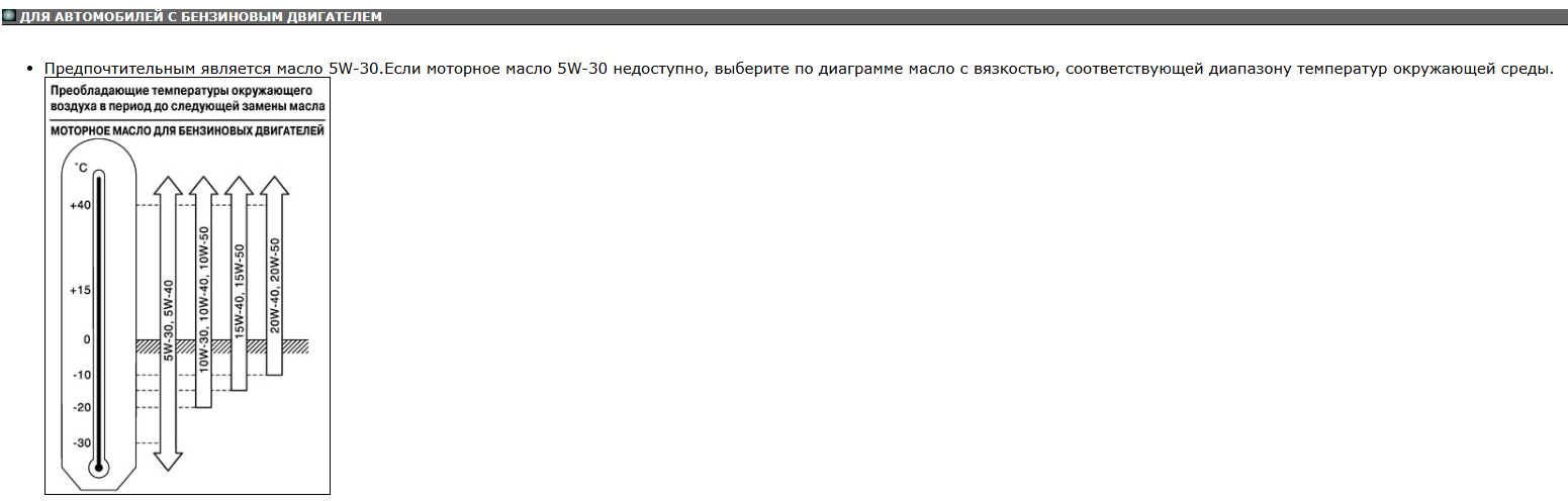

По поводу вязкости масла. У нас везде в мануалах (на разную технику с двигателями внутр.сгорания) любят вставить эту картинку - зависимость вязсоксти от темп. окружающий среды. Типа смотри какая у тебя температура и выбирай вязкость.
Но, как я понял, на самом деле, для конкретного двигателя есть предпочтительная вязкость. Т.е. когда проектируется двигатель - инженеры делают его для масла с определенной вязкостью. Не берем в расчет экстремальные температуры.
Для нашего двигателя мои умозаключения подтверждаются "мурзилкой", где написано, предпочитаемая вязкость для нашего мотора 5w-30.
Это я все пишу не к тому, что 5w-40 нельзя лить, а к принципу подбора вязкость к двигателю - не по забортной температуре, а по самому двигателю, что нравится именно ему.
