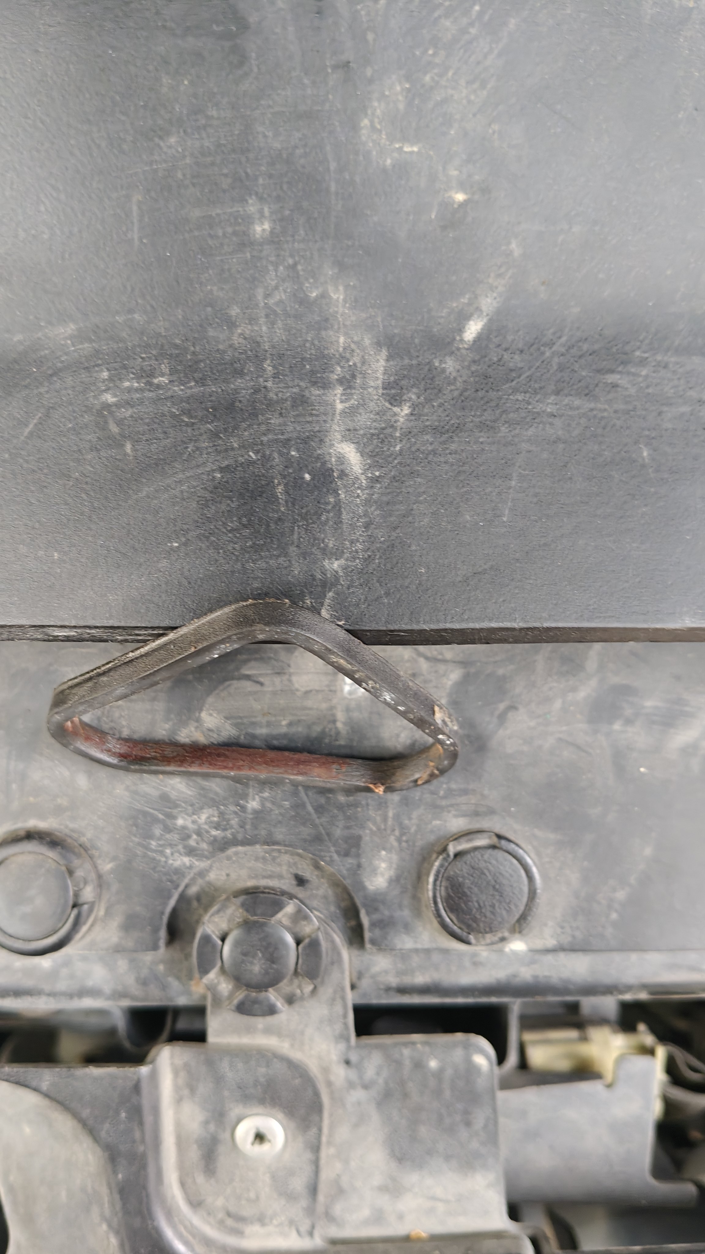

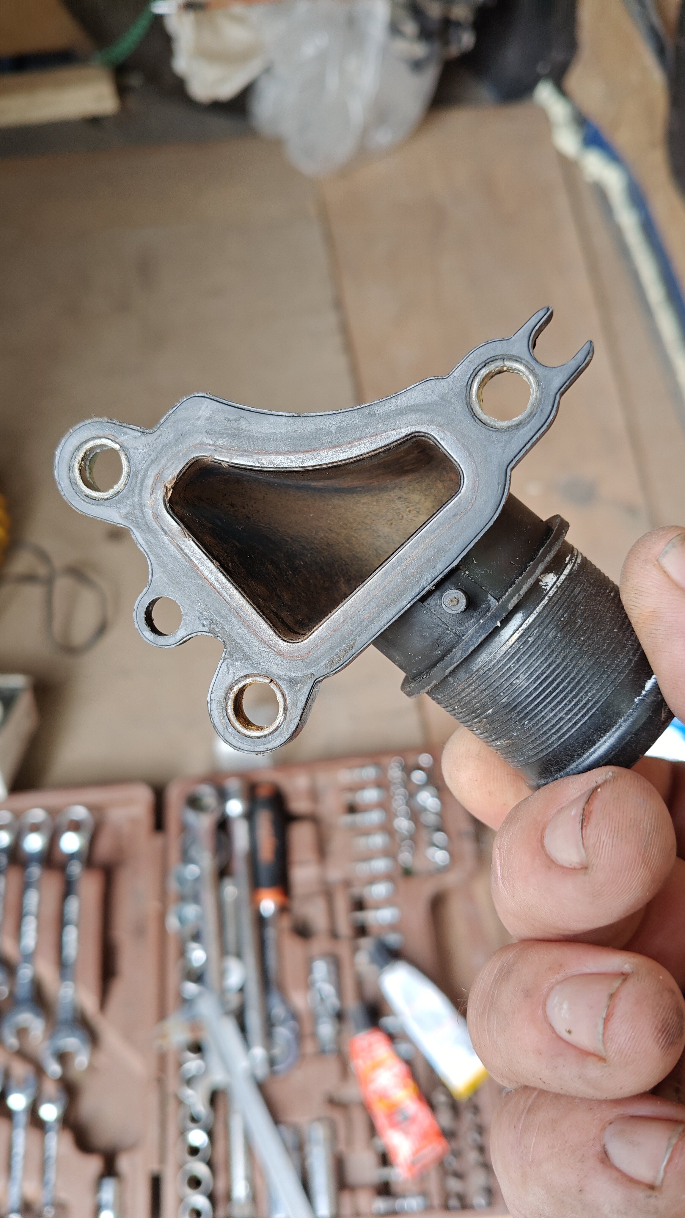

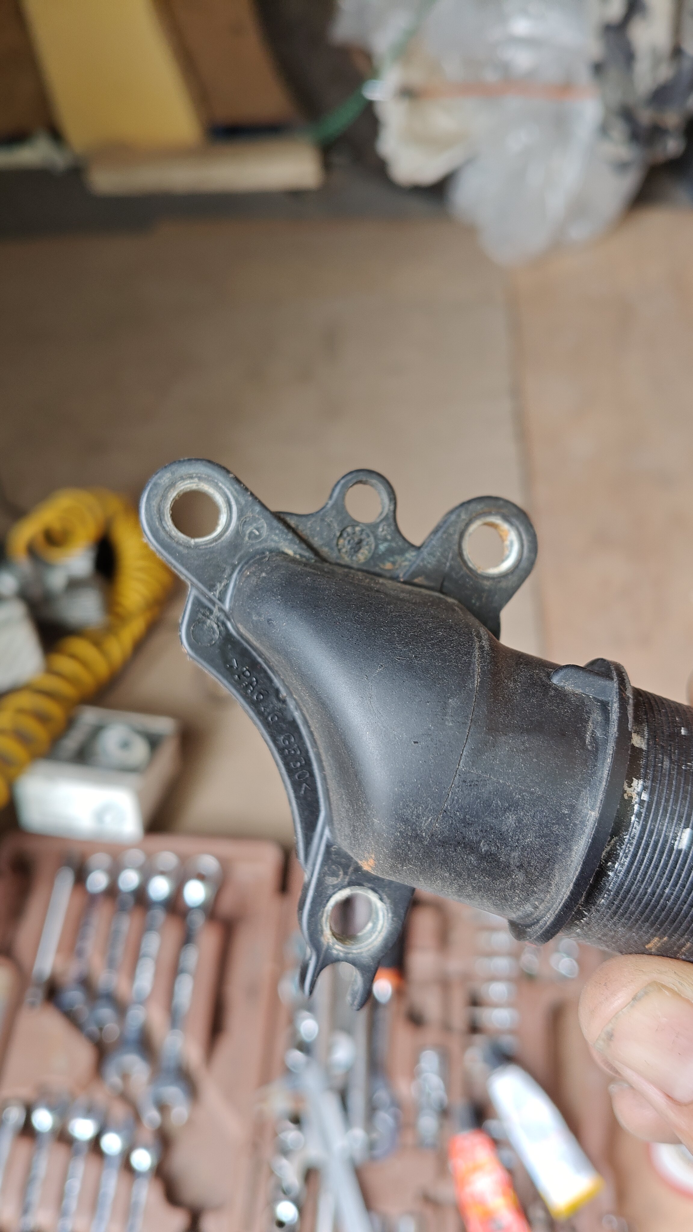

23BigMan 28 Опубликовано: 6 мая 2025 (изменено) Всем привет кто сталкивался с деталью 21335-00Q0A Это масляный радиатор Потёк патрубок вернее его прокладка где найти такую прокладку не знаю . бьётся только в сборе и долго ждать. Резинка треугольная вставляется в паз а этим патрубком прижимается Изменено 6 мая 2025 пользователем 23BigMan Цитата Поделиться сообщением Ссылка на сообщение Поделиться на других сайтах
anathema 174 Опубликовано: 7 мая 2025 Если всё так сложно и долго, то я бы попробовал вырезать из листа маслостойкой резины по шаблону. Резина продаётся на тех же маркетплейсах. Отверстия просечками, а остальное аккуратненько ножницами. 1 1 Цитата Поделиться сообщением Ссылка на сообщение Поделиться на других сайтах

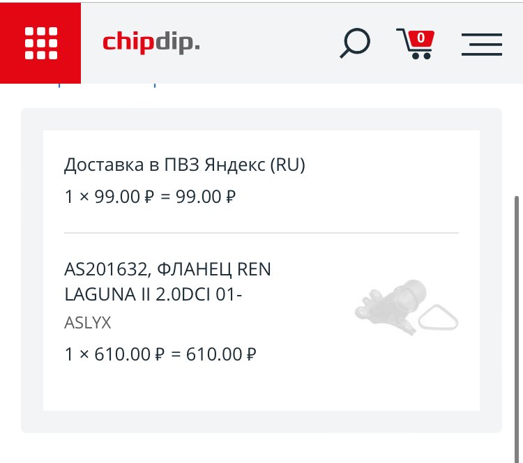

Anton99 2231 Опубликовано: 28 июня 2025 07.05.2025 в 00:36, 23BigMan сказал: Резинка треугольная вставляется в паз а этим патрубком прижимается Коллеги. Была такая беда. по каталогу смотрим оригинал прокладку, гуглим и находим в озоне/вильде и тп неориг фигню целиком с прокладкой. Так и сделал у себя. Поищу историю покупок сообщу Цитата Поделиться сообщением Ссылка на сообщение Поделиться на других сайтах
Anton99 2231 Опубликовано: 28 июня 2025 Вспомнил. В чип и дип купил. То есть, это же в озонах и тп было дороже чем чипидип с доставкой Словом, ищем AS201632 на маркетплейсах, ставим и ездим дальше Цитата Поделиться сообщением Ссылка на сообщение Поделиться на других сайтах
23BigMan 28 Опубликовано: 29 июня 2025 Спасибо большое Тоже нашел в ведро про не оригинал через zzap но в Гугле нашел номерок.... А вообще дело было не в бабине))) флянец повело тоже. METALCAUCHO 3924 Цитата Поделиться сообщением Ссылка на сообщение Поделиться на других сайтах
