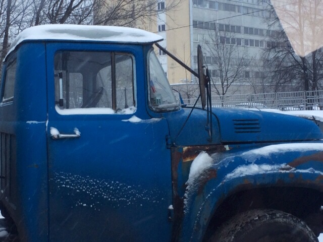

Хочу для точности себе тюнинговый поставить . Приглядел на днях . Хороший вариант :)
...для точности себе тюнинговый поставить...
его тоже при покупке проверять надо. Я сегодня такой покупал - выбрал только один из трех.
