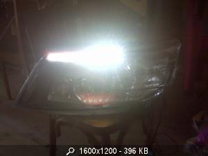

требуем фото :yes:
вот, только что сделал
