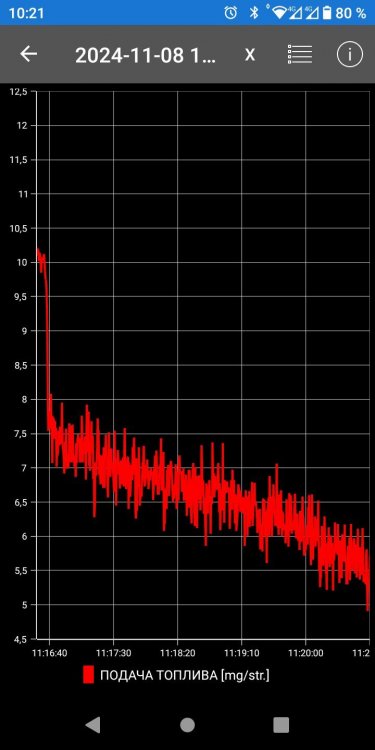

Свин Хрюкин 271 Опубликовано: 8 апреля 13 часов назад, comesk сказал: Как думаете ELM-ка с этим справится? Подачу топлива ELM-кой можно проверить на прогретом двигателе на холостых. При запуске 10 мг на цикл. Как прогреется, должно быть около 5. Если будет лить 8-12 мг, то топливо льется рекой и не выходит в норму. Лучше несколько раз протестировать. Для уверенности. И коррекцию форсунок смотреть там же. На холостых. Чем ближе к 0 тем лучше. Признаки мертвых форсунок могут быть видны, когда значения выходят за +2, -2. Это самое простое, что можно сделать по топливной. Цитата Поделиться сообщением Ссылка на сообщение Поделиться на других сайтах

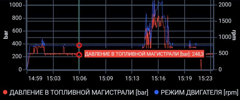

comesk 3 Опубликовано: 8 апреля С подачей топлива не успел. Остальное вот, картинка не крепится, тогда цифры: обороты-уставка давления наддува-давление наддува-уставка давления в топливной магистрали-давление в топливной магистрали-давление в рампе 749-1008mbar-989mbar-230bar-230,7bar-23510kPa 2158-1439mbar-1399mbar-714.2bar-703.2bar-71640kPa обороты-уставка давления в топливной магистрали-давление в топливной магистрали-коррекция цилиндра N 1-........N2-.............N3-...........N4 752-230bar-224.1bar-0.56mgpc-0.04mgpc-0.04mgpc-минус 0,62mgpc 2316-1415.1bar-1404.3bar-0.02mgpc-0.37mgpc-минус 0,22mgpc-минус 0,18mgpc 2400-1442.1bar-1424.1bar-0.04mgpc-0.43mgpc-минус 0,24mgpc-минус 0.23mgpc 2779-1442.1bar-1015.3bar-0.04mgpc-0.43mgpc-минус 0,24mgpc- минус 0,23mgpc Видео тоже не крепится..... Цитата Поделиться сообщением Ссылка на сообщение Поделиться на других сайтах
Свин Хрюкин 271 Опубликовано: 8 апреля 1 час назад, comesk сказал: 749-1008mbar-989mbar У меня тоже так. 750 оборотов на холостых и давление 1000mbar 1 час назад, comesk сказал: 749.....230,7bar Давление на холостых около 250bar. Цитата Поделиться сообщением Ссылка на сообщение Поделиться на других сайтах

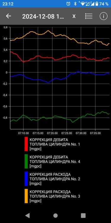

Свин Хрюкин 271 Опубликовано: 8 апреля 1 час назад, comesk сказал: 752-230bar-224.1bar-0.56mgpc-0.04mgpc-0.04mgpc-минус 0,62mgpc С коррекцией все в норме. А ЕГР физически заглушен? Заглушка не могла прогореть? Цитата Поделиться сообщением Ссылка на сообщение Поделиться на других сайтах

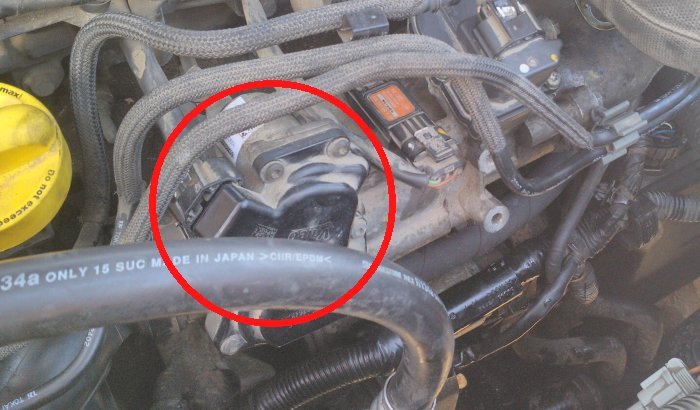

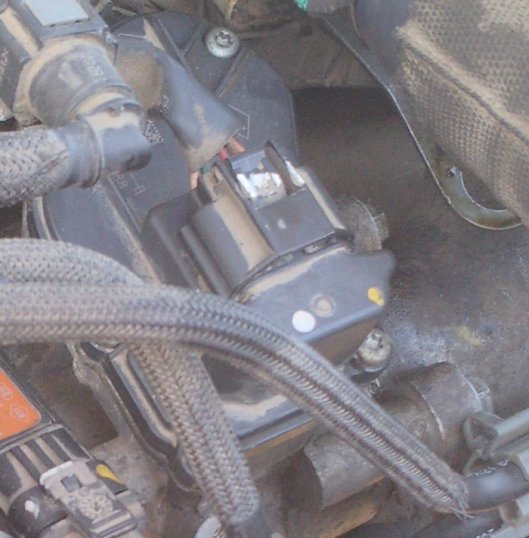

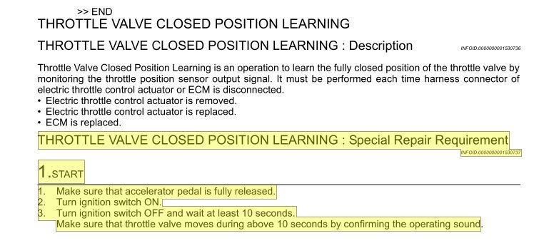

Свин Хрюкин 271 Опубликовано: 14 апреля 7 часов назад, comesk сказал: когда глушу двигатель, раньше слышал из под капота циклическое КЛАЦ-КЛАЦ......КЛА. Короче сейчас этого КЛАЦ-КЛАЦ нет! Что это?????? А вот это интересно. После выключения зажигания в течении 10 секунд работает дроссельная заслонка. Таким образом ЭБУ запоминает положение закрытой дроссельной заслонки. Эта хреновина: Не тут ли собака зарыта по поводу "не тянет"? Заслонка контролирует поток воздуха. Глушит двигатель, перекрывая воздух. Иногда она прикрывает входящий поток, чтобы облегчить движение выхлопных газов по контуру ЕГР. В руководстве сказано, что нужно слушать работу заслонки в течении 10 секунд, после выключения зажигания. Если звуков нет, то ковырять дроссель. А при включении зажигания, если мне память не изменяет, вращается заслонка ЕГР - таким образом ЭБУ тестирует ее положение перед запуском двигателя. 1 Цитата Поделиться сообщением Ссылка на сообщение Поделиться на других сайтах

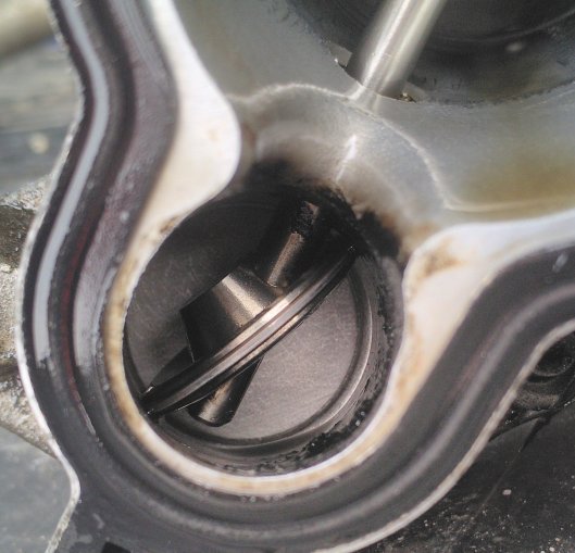

comesk 3 Опубликовано: 14 апреля Андрей, спасибо за подсказки. Некоторые вещи для меня новь, еще раз спасибо. Буду прислушиваться, как и раньше, но теперь осознанно. Итак, что у меня в итоге. Прокладки конечно-же НЕТ. С танцами и бубном, все таки снял эту приблуду. Уж если снял, то и промыл ее всю. Сажа была по всему тракту. До куда смог долез. В ЕГР вроде все цело. Когда разобрал редуктор, заметил, что при возвращении заслонки в закрытое положение, она получает осевое смещение. Это так и должно быть? Далее. Сборка в обратной последовательности и тестовая поездка. В результате тяга на низах, кажись появилась. В городе сильно не разгонишься и проверить полноценно не получилось. Но сдвиг в лучшую сторону однозначен. Теперь к знатокам немного вопросов. При разгоне сегодня в дождливую погоду, не смог рассмотреть появление дымка на низах, но один раз все таки выкрутил турбину к 2500, появился дым, но явно без густого облака и ракета мгновенно ушла в 3200. Вот и думаю, возможно это последствия моего пробега в 1500км, без заглушки. И сажа облажила весь выпускной тракт, поэтому при нагрузках она и выскакивает.... Кстати дроссель вообще не разбирал, там боковые скобки держат крышку, побоялся их сломать. Двигатель теперь при глушении просто замолкает и все, без конвульсий. Но звуков после глушения никаких не услышал.... Возможно двигатель не весь прогрелся за короткий пробег. И еще какие последствия могут быть, при пробеге без заглушки (1500км) ? Спасибо всем, кто участвовал. Цитата Поделиться сообщением Ссылка на сообщение Поделиться на других сайтах

Свин Хрюкин 271 Опубликовано: 15 апреля 14.04.2026 в 07:22, Свин Хрюкин сказал: А при включении зажигания, если мне память не изменяет, вращается заслонка ЕГР - таким образом ЭБУ тестирует ее положение перед запуском двигателя. Немного не так. После выключения двигателя тестируется ЕГР. Как и дроссель. Посмотрел в инструкции. Start engine and warm it up to normal operating temperature. 2. Turn ignition switch OFF and wait at least 10 seconds. Make sure that EGR volume control valve moves during above 10 seconds by confirming the operating sound. Цитата Поделиться сообщением Ссылка на сообщение Поделиться на других сайтах

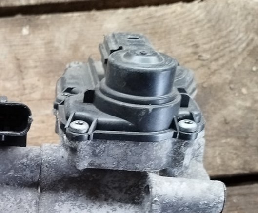

Свин Хрюкин 271 Опубликовано: 15 апреля 9 часов назад, comesk сказал: С танцами и бубном, все таки снял эту приблуду. Уж если снял, то и промыл ее всю. Сажа была по всему тракту. До куда смог долез. В ЕГР вроде все цело. Когда разобрал редуктор, заметил, что при возвращении заслонки в закрытое положение, она получает осевое смещение. Это так и должно быть? У нас два вида клапанов ЕГР. Старый с токопроводящими дорожками и ползунком. И новый с магнитом. Старый не очень надежный. Электрически они не совместимы. Имеют разные фишки и настройку работы. Это старый. А это новый Не очень понял, что там смещается по оси. Главное, чтобы заслонка не болталась как сопля, а держалась в закрытом положении. Если она уверенно держится в закрытом положении, то последствий без заглушки (при отшитом ЕГР) никаких не будет. А если привод сломан и заслонка будет постоянно в открытом положении, то не будет хватать кислорода при нажатии на педальку газа. После программного удаления ЕГР принято ставить заглушку. Чтобы на 100% исключить случайное открытое положение. Обычно ставят сюда: 9 часов назад, comesk сказал: Вот и думаю, возможно это последствия моего пробега в 1500км, без заглушки. И сажа облажила весь выпускной тракт, поэтому при нагрузках она и выскакивает За 1500 км сильно засмешить ничего не должно было. Это надо 15-20 тыс. км проехать. Программно удаляют ЕГР как правило после проблем с электрикой (выходят из строя моторчик заслонки, шестеренки, дорожки). Чтобы не покупать новый клапан. Хотя, чистить тоже надоедает. Цитата Поделиться сообщением Ссылка на сообщение Поделиться на других сайтах

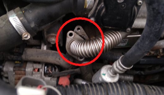

comesk 3 Опубликовано: 16 апреля Третий раз пишу, ничего не уходит. Итак теперь по порядку. После глушения писк есть. ЕГР у меня старого образца. Заслонка на оси клапана закреплена хорошо. Шестерни в редукторе в отличном состоянии, следов износа очень мало. Все продул. Заслонку поворачивал за шестеренку.В конце хода она останавливается, а потом вместе с осью, сдвигается где-то на 1мм, в осевом направлении. В шестеренку отдает как будто щелчок происходит. Заглушка установлена в том месте , что указано на фото. Еще забыл раньше написать. До разборки, в поездке включил ELM-ку, она выдала ошибку Р0045. Что это? Немного переживаю из-за появившегося звука при запуске двигателя, в райне головки блока. Да и с прогревом звук хоть и уменьшается, но полностью не уходит. Звук похож на неисправный гидрокомпенсатор, такое циклическое постукивание.Ко всему еще и масло почернело, буквально за 3000км. Думаю не мог я повредить мотор, ездой без заглушки. Какие мысли? Масло я конечно сейчас поменяю, досрочно. Даже думаю промыть масляную систему мотора. Как-то так.... Цитата Поделиться сообщением Ссылка на сообщение Поделиться на других сайтах
