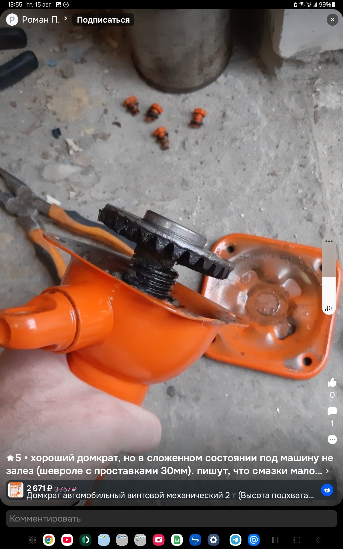

Старый солдат 175 Опубликовано: 5 августа 2025 (изменено) 04.04.2025 в 11:22, Старый солдат сказал: Вчера приехал мне домкрат, проверил на хавале H9 (он тяжелее) , все нормально, работает, но судя по отзывам надо будет разобрать и смазки загнать. В самом конце тяжеловато поднимать, приходится прилагать немалое усилие. Короче, дерьмо эти домкраты автопрофи. Вчера решил все таки разобрать и смазать его перед эксплуатацией. Вот такое плачевное состояние, после поддомкрачивания всего одного колеса по весне с целью проверки. Благо гарантия 1 год, тут же отнёс, сдал в озон, деньги сразу назад вернули. Так что я опять в поиске домкрата. Изменено 5 августа 2025 пользователем Старый солдат 1 Цитата Поделиться сообщением Ссылка на сообщение Поделиться на других сайтах
