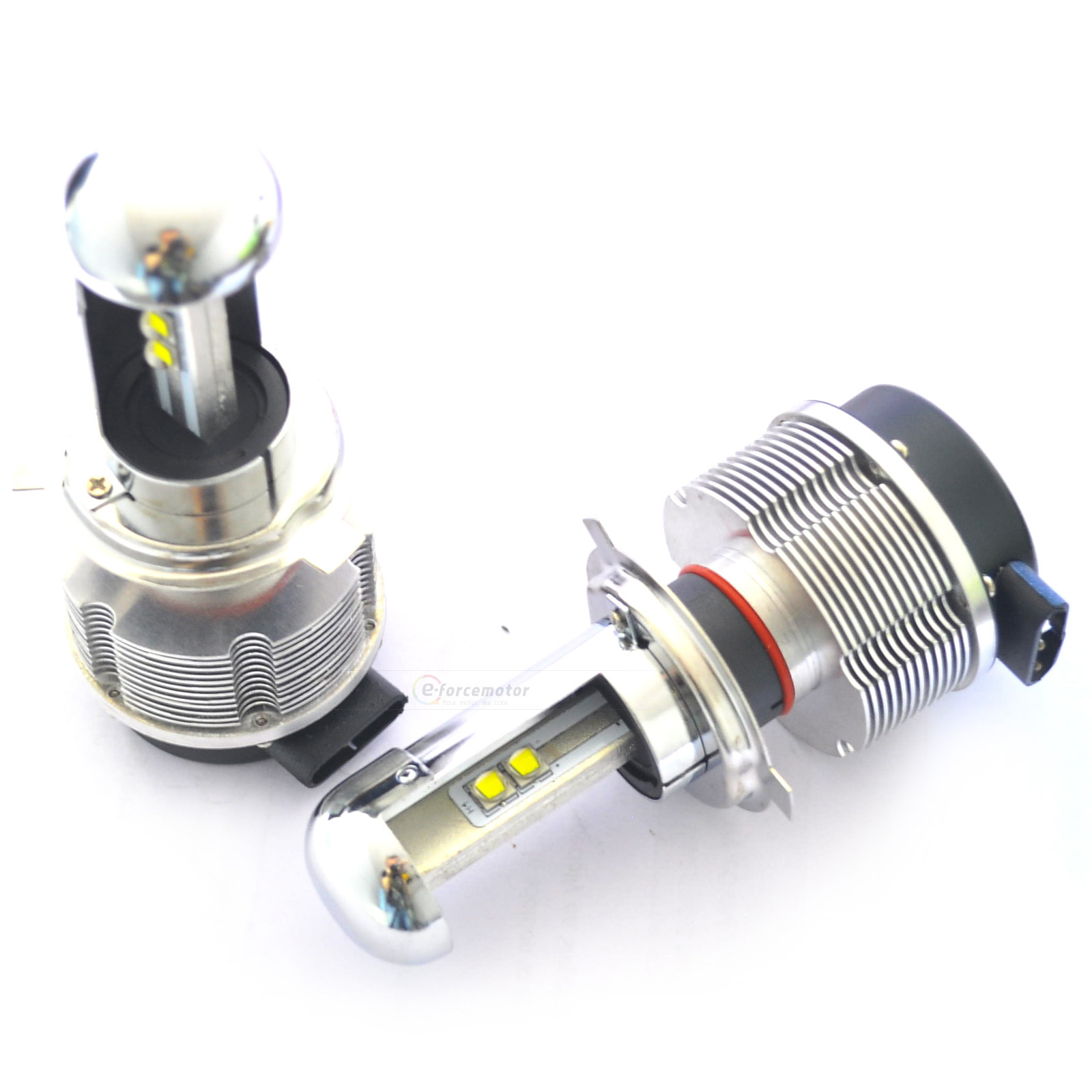

В РК появились в продаже под цоколь H4; цена за пару около 3000 руб.
Николай, вы догадываетесь что я сейчас спрошу? :)   А фото светового потока на стене есть?
Алексей,доброго времени суток!Пока жаба душит приобретать и,соответственно,выкладывать фото, но знаю,что адаптированы под галогенную оптику. Товарищ в отпуск уехал - приедет,сфотографирую,заодно расскажет впечатления о поездке. Лампочки (Диоды) продают 2-х типов;- с принудительным охлаждением, в виде кулера, что не есть хорошо , чревато последствиями ( стоимость около 2000 руб) и с хорошим радиатором (около 3000 руб).

Кто-нибудь такие лампы уже ставил?
По характеристикам переплёвывают даже ксенон. Правда дороговато, 2.500 за пару из Китая.
Ставят и ездЮт...поймать его (товарища с LEDами) не могу-постоянно в поездках. Пол года назад установил и катается, свет превосходный.
Разъем какой-то неправильный на этих лампах. Или опять кучу всяких блоков розжига и реле надо, как на ксеноне?
