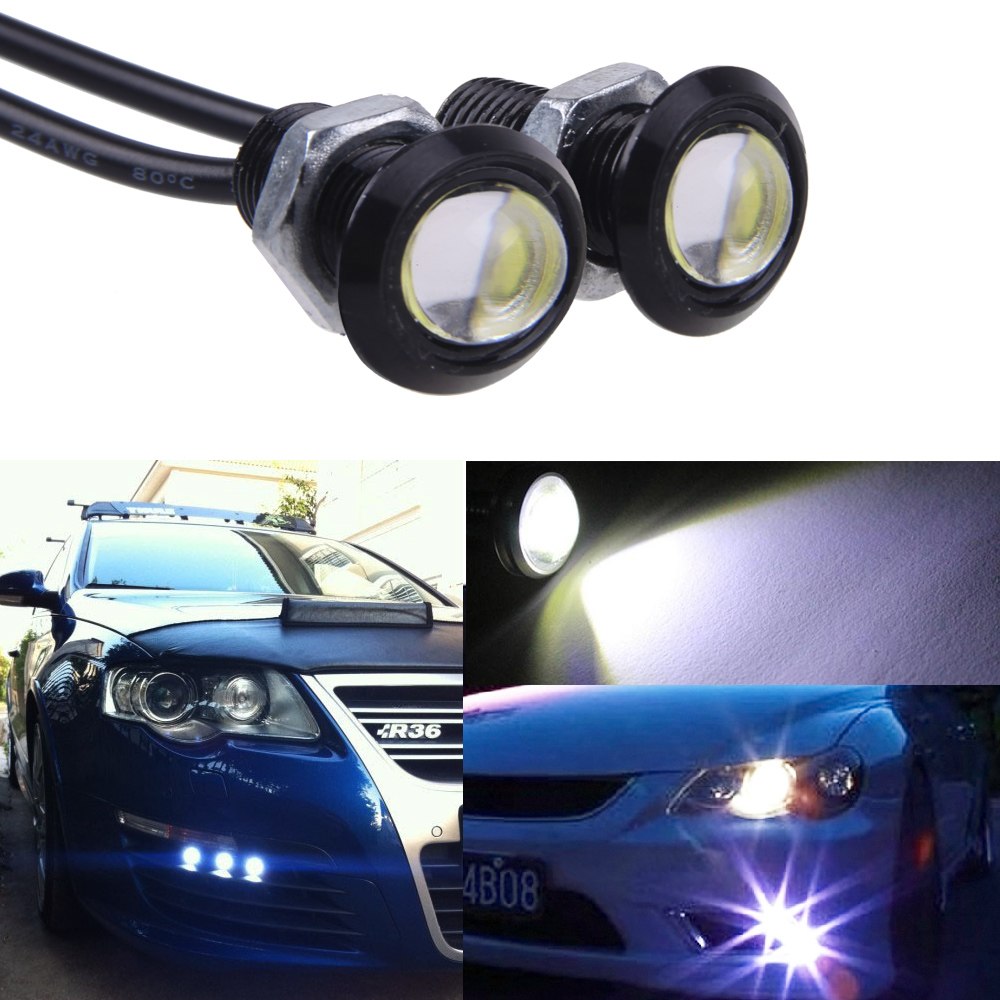

SERJnCo 3 Опубликовано: 23 июля 2014 Как светодиоды крепили? Откуда сигнал +14 брали и есть ли фотка издалека. Интересно глянуть, как смотрятся огни на расстоянии. У Т31 дорестайла крайние ячейки решётки заглушены. Поэтому я просто просверлил заглушки сверлом на 10 и закрепил лампочки (они в виде болтов с гайкой на 14). +14 - это обычный ток с генератора. Блок соединяется напрямую к аккумулятору, который в обычном состоянии выдаёт +12, как только заводится двигатель начинает поступать ток от генератора +14, тогда лампы и загораются. Если двигатель заглушить, то аккумулятор некоторое время (секунд 15) будет выдавать +14, поэтому лампы будут гореть. Как только аккумулятор возвращается в нормальное состояние, лампы гаснут. Фотку издалека обязательно выложу. В спойлере фотка подключения. Аналогичную инсталляцию поставил себе. Те же приборы, тоже по 3 на каждую сторону. Вот только приглушение 85% не получается. Разница есть, но незначительна. Да и решетка в Т-31 позамудреннее)) Не знаю какая решётка у рестайла (у меня тоже Т31 дорестайл), но даже если крайние секции не заглушены, можно подставить с другой стороны планку с дырками для ламп. Конечно, это хлопотнее, чем просто просверлить и завинтить, но вариант. А вот по поводу 85%, так всё правильно. То есть прибор уменьшает ток на 15%. Я сначала протестировал дома, увидел, что разница маленькая, потому не стал подключать. Цитата Поделиться сообщением Ссылка на сообщение Поделиться на других сайтах

mike124 88 Опубликовано: 23 июля 2014 Во, нормально издалека видно, хоть всего и по три светильника. Да, в местах установки у меня уже сквозные отверстия. Только у верхнего диода заглушено. А что, светильники такие длинные, что с обратной стороны решетки все закручивается? Не понял про планку с дырками, но я не хотел, чтобы сами лампочки торчали из решетки. Все просто - делается планка с отверстиями под светильники напротив нужных дырок в решетке. В решетку ставятся светильники, а с обратной стороны на них разом одевается планка и далее - гайки или какой там крепеж. Выполняет роль одной большой мультишайбы. Цитата Поделиться сообщением Ссылка на сообщение Поделиться на других сайтах
SERJnCo 3 Опубликовано: 24 июля 2014 Во, нормально издалека видно, хоть всего и по три светильника. Вот и я сфоткал подальше (правда на с 30 метров ). В любом случае, диоды видны далеко. Яркость очень сильная, при взгляде на них с 1-2 метров остаётся ожог как от фотовспышки. Не зря эти 6 лампочек потребляют целых 9 Ватт. Фотка под спойлером. А что, светильники такие длинные, что с обратной стороны решетки все закручивается? Сама резьба около 20-23 мм. Точно не мерил, просто зная точный диаметр резьбы - 10мм прикинул по фотке. Все просто - делается планка с отверстиями под светильники напротив нужных дырок в решетке. В решетку ставятся светильники, а с обратной стороны на них разом одевается планка и далее - гайки или какой там крепеж. Выполняет роль одной большой мультишайбы. Да, именно это я и имел в иду. Не понял про планку с дырками, но я не хотел, чтобы сами лампочки торчали из решетки. Поэтому пришлось пилить и сверлить. Поясните, что не стали подключать и как получилось? Действительно решётка у вас мудрёнее, видно, что пришлось подпиливать. А не стал подключать я белый провод, который рядом с +/-. Да, по сути, я просто подключил +/- и всё. Никаких повторителей поворотов и снижения яркости. Просто включаются и выключаются. У диодов есть напряжение отпирания - если питающее ниже его, то диод остается запертым (светодиод не светит). Вполне возможно, Ваши -15% окажутся ниже напряжения отпирания и ДХО вообще погаснут. Я же написал - протестировал. Всё горит. Потому и снижение такое маленькое 15%, потому что ниже врядли будут светить. Это, кстати, одна из причин, удерживающая меня от смены лампочек салонного освещения на светодиоды. Не хочу лишаться плавного выключения. Цитата Поделиться сообщением Ссылка на сообщение Поделиться на других сайтах
КП-130 20 Опубликовано: 24 июля 2014 На нашей решетке если не подпиливать (или сверлить), то длины резьбы не хватит. Да и торчать они совсем по-колхозному будут. А вот я пробовал и такой вариант. Но этот колхоз совсем не понравился. Да и вертикально установить эти кругляши неудобно. Цитата Поделиться сообщением Ссылка на сообщение Поделиться на других сайтах
