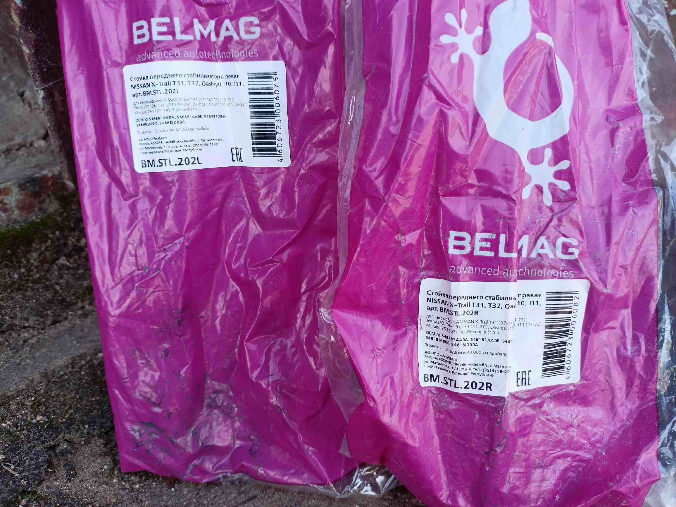

Как полет? Что то фото не грузят, посмотреть артикулы.
25.04.2025 в 10:20, iGunia сказал:
ставил недавно косточки от Lemforder или TRW?
В итоге что поставили?
26 минут назад, Lush сказал:
Ничего.
Прошприцевал пыльники трансмиссионкой - и забыл про проблему.
38 минут назад, Lush сказал:
Как полет?
Без вопросов. Всё отлично.
Фотки не грузятся потому что удалены из вложений. Приходится удалять старые фотки чтобы загрузить новые, иначе объёма не хватает.
Вот фотка с номерами.

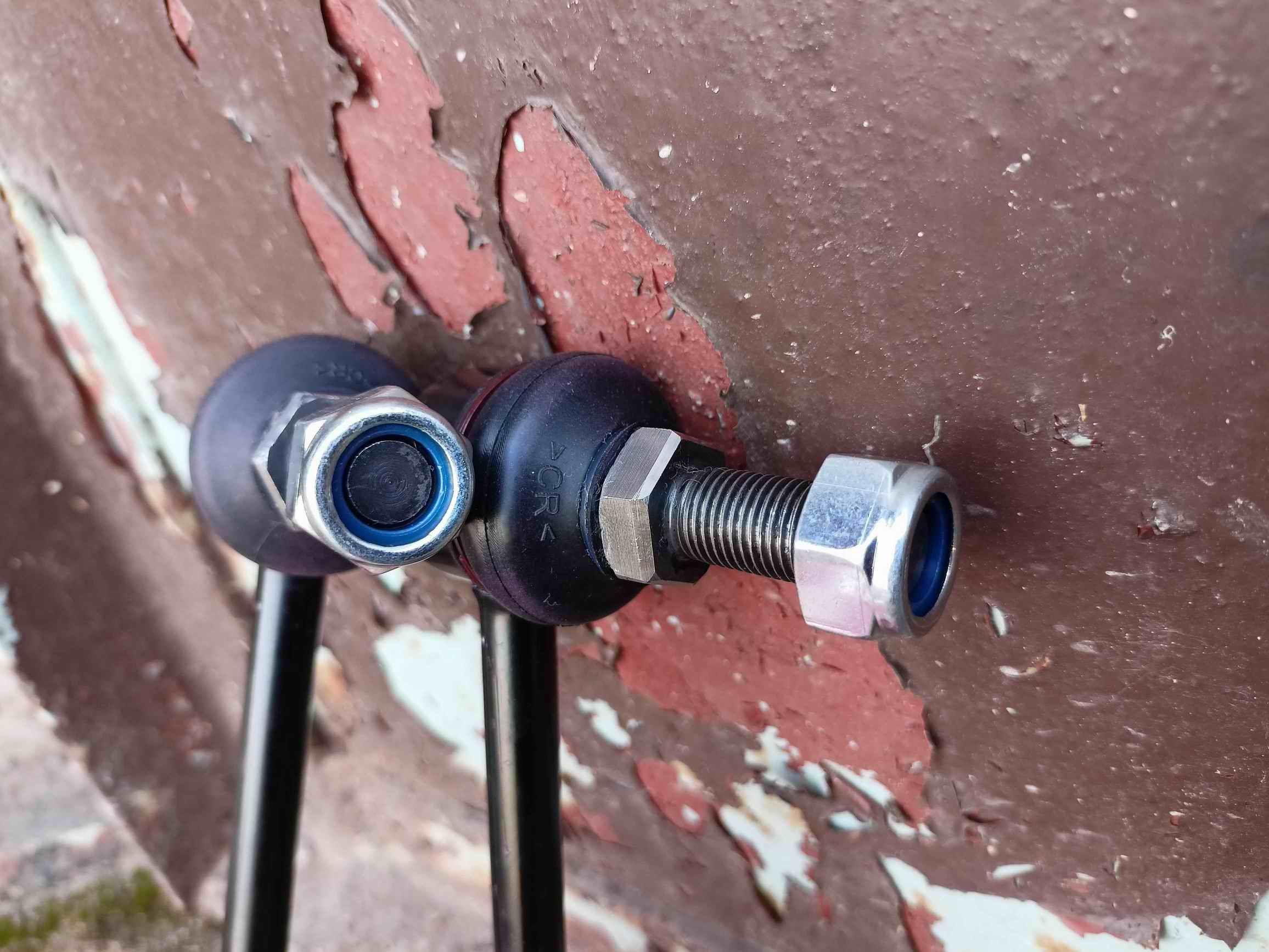

Поменял я всё-таки стойки стабилизатора. Слева все гайки открутились, хоть и с напрягом.
Справа - верхняя стронулась, нижняя - свернул все грани на гайке.
Болгаркой спилил нижнюю гайку поперёк оси.
Начал откручивать верхнюю. Как гайка дошла до конца винта, срезало все внутренние грани Torx`а.
Пришлось и её (гайку) пилить. Только вдоль оси.
Стойки 546681AA0Е и 546181AА0E. Гайки - 01225N2011
На снятых стойках вдоль оси есть две надписи "LLLL" и "RRRR" в двух местах.
На купленных - "RUS L" и "RUS R"
Палево или оригинал - судить не могу.
З.Ы. На кочках - тишина.
З.З.Ы. Правую стойку можно было и не менять, хотя громыхающий звук шёл справа.

В прошлом году столкнулся с той же проблемой. Гайки спилил. Поставил вот такие. Пока ходят без вопросов.
