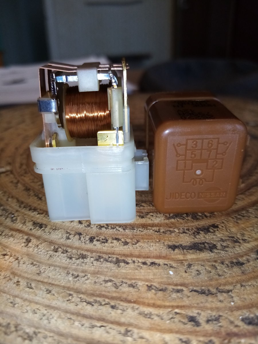

почитайте про ошибку Р062В    реле включения форсунрк..и про замену этого реле..полезно
