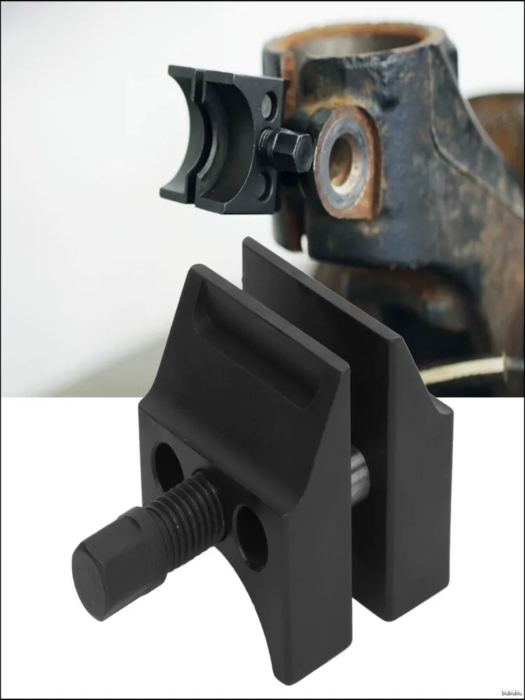

@Den-djan стальную трубу реально сжать, чтобы
12 минут назад, Den-djan сказал:
обжим был одинаковый со всех сторон
@Pzm76 Короче, @Den-djan не зря писал, что их сервис отказался от переборки реек. Я тоже склоняюсь к тому, что, если деньги позволяют, то лучше поставить новый агрегат.
@ТЭН так я об этом сразу и сказал. Втулка, как вариант для желающих в скором времени снова туда ползти. :)
