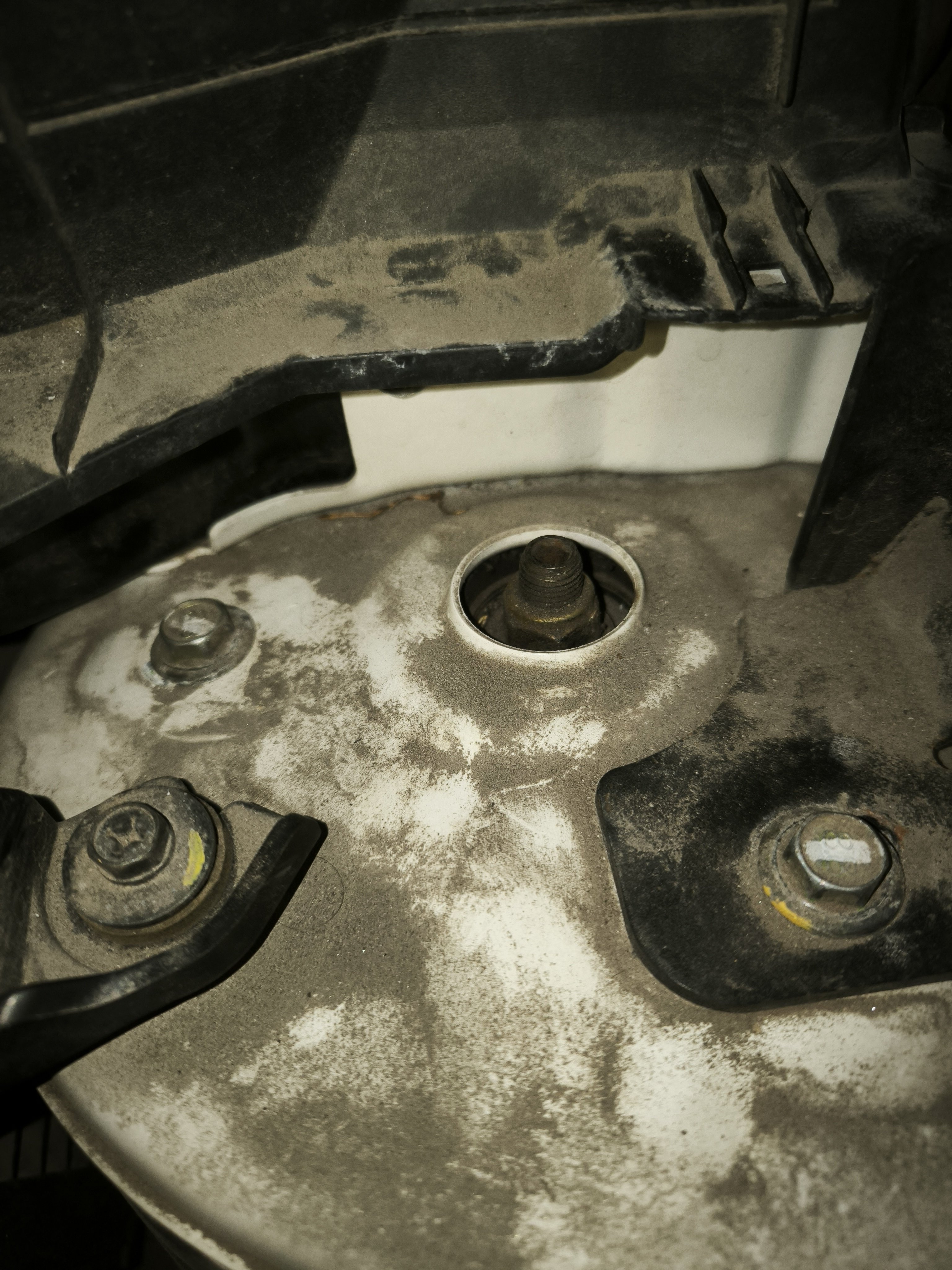

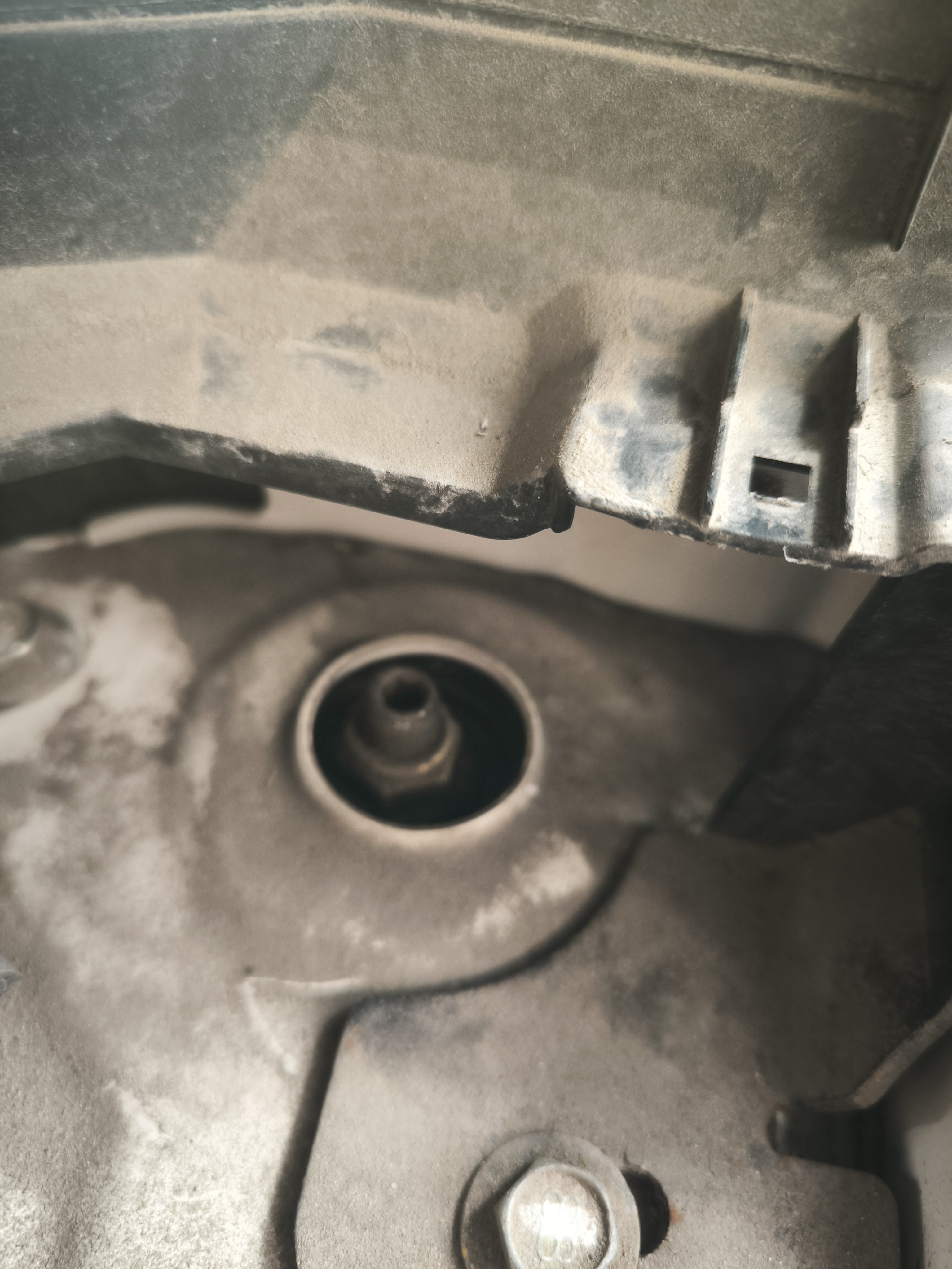

Serhio_wolf 507 Опубликовано: 6 сентября 2025 Сегодня случайно обратил внимание что шток стойки как будто смещен!! и по болту так же кажется.... может ли быть в этом причина развала?? и как устранить?? Цитата Поделиться сообщением Ссылка на сообщение Поделиться на других сайтах
Serhio_wolf 507 Опубликовано: 6 сентября 2025 не могу отредактировать почему-то ... в общем открутил крепления опоры и сдвинул стойку на себя.... потом затянул.... колесо стало практически ровно ... шток сместился... Цитата Поделиться сообщением Ссылка на сообщение Поделиться на других сайтах
iGunia 267 Опубликовано: 6 сентября 2025 3 часа назад, Serhio_wolf сказал: шток стойки как будто смещен!! Таким образом меняю угол кастора. В Вашем случае нужно смотреть опору на предмет износа. З.Ы. Может быть в сервисе затянули не по "феншую" Цитата Поделиться сообщением Ссылка на сообщение Поделиться на других сайтах
Serhio_wolf 507 Опубликовано: 6 сентября 2025 Только что, iGunia сказал: Таким образом меняю угол кастора. В Вашем случае нужно смотреть опору на предмет износа. З.Ы. Может быть в сервисе затянули не по "феншую" Так я не был в сервисе. ..вот думаю когда то ставил стойки газовые для капота может плохо одно крепление затянул и при ударе в колесо опора чуток подвинулась... Износ откуда? Пробег маленький, ничего не стучит, не скрипит, не бренчит...завтра поеду еще диагностику ходовой сделаю. Цитата Поделиться сообщением Ссылка на сообщение Поделиться на других сайтах
