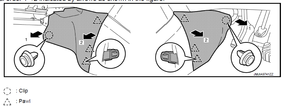

iGunia 272 Опубликовано: 8 ноября 2025 (изменено) 11 часов назад, Nerpiks сказал: это другой блок, где то под панелью? Именно. С крутилками - A/C Control. Скинь накладку туннеля у левой ноги пассажира - вроде там какой-то болк есть. Соответвенно - вторая накладка у правой ноги водителя. З.Ы. Для начала я бы провод от сигнализации отсоединиk бы от 68-й ноги BCM. Изменено 8 ноября 2025 пользователем iGunia 1 Цитата Поделиться сообщением Ссылка на сообщение Поделиться на других сайтах
