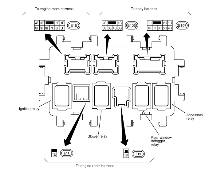

iGunia 273 Опубликовано: 5 ноября 2025 51 минуту назад, Nerpiks сказал: Снова тишина и на 17,27 предохранителях нет 12В с реле. На 27-й пред. 12В идет напрямую с АКБ. Цитата Поделиться сообщением Ссылка на сообщение Поделиться на других сайтах

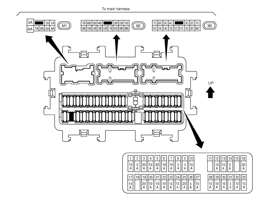

iGunia 273 Опубликовано: 5 ноября 2025 (изменено) 20 минут назад, Nerpiks сказал: 17 и 27 предохранителя запараллелены Точно - смотрел не ту схему (Кашкай). См. контакты 3А и 8А. По картинке - вехний левый угол. Изменено 5 ноября 2025 пользователем iGunia Цитата Поделиться сообщением Ссылка на сообщение Поделиться на других сайтах

Nerpiks 87 Опубликовано: 5 ноября 2025 51 минуту назад, iGunia сказал: См. контакты 3А и 8А. По картинке - вехний левый угол. Это до реле или после? Мне нужно ДО, ибо нужно понимание, приходит вообще 12В на блок? Цитата Поделиться сообщением Ссылка на сообщение Поделиться на других сайтах

iGunia 273 Опубликовано: 6 ноября 2025 (изменено) @Nerpiks На разъем E13 приходит 12В с АКБ. Всегда! Проверь на нём напряжение. Если есть 12В, то скинь фишку М3 и закороти контакт 16С на Землю. Слушай щелчёк реле. Если реле срабатывает (а ты его не слышишь), то на контактах 3А и 8А фишки М3 должно появиться 12В. Само реле слева от Е13 (Blower relay). Если на контактах 3А и 8А нет 12В, то нужно проверять само реле или проводку/дорожки воркуг этого реле. Возможно подгорели контакты. З.Ы. Все манипуляции я указал для самого блока предохранителей, а не подходящих к нему проводов. Изменено 6 ноября 2025 пользователем iGunia 1 Цитата Поделиться сообщением Ссылка на сообщение Поделиться на других сайтах
