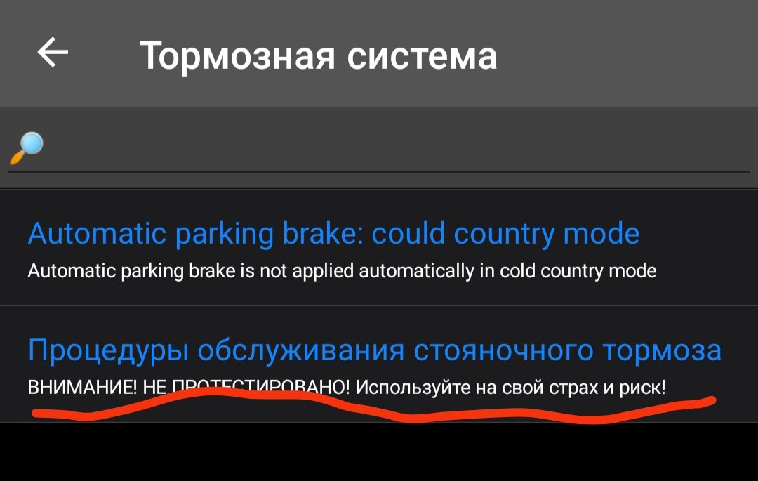

tiggerr 10 Опубликовано: 9 декабря 2025 Всем привет. Вопросов два к тем, кто разводил задние колодки программой cvtz50 : первый-включаю зажигание, развожу програмно колодки, а потом что? Снимаю суппорт и т.д.? А зажигание остается включенным? Ведь если я выключу зажигание, то колодки автоматом сводятся и авто встает на ручник, как обычно. И второй вопрос- после программного разведения колодок разве нужно еще и надавливать на поршень, чтобы его полностью утопить для новых колодок? Прошу ответить тем, кто это делал и в курсе данной темы. Заранее спасибо. Цитата Поделиться сообщением Ссылка на сообщение Поделиться на других сайтах

tiggerr 10 Опубликовано: 10 декабря 2025 Мой авто на ручке. Если я правильно понял, то алгоритм действий такой: включаю зажигание, программно развожу колодки, выключаю зажигание, утапливаю поршень через окно суппорта отверткой до упора, снимаю суппорт, меняю колодки, все собираю, затем тоже самое делаю с другой стороны авто, собираю, включаю зажигание и программно свожу колодки, тем самым завершая процесс. Так? 1 Цитата Поделиться сообщением Ссылка на сообщение Поделиться на других сайтах

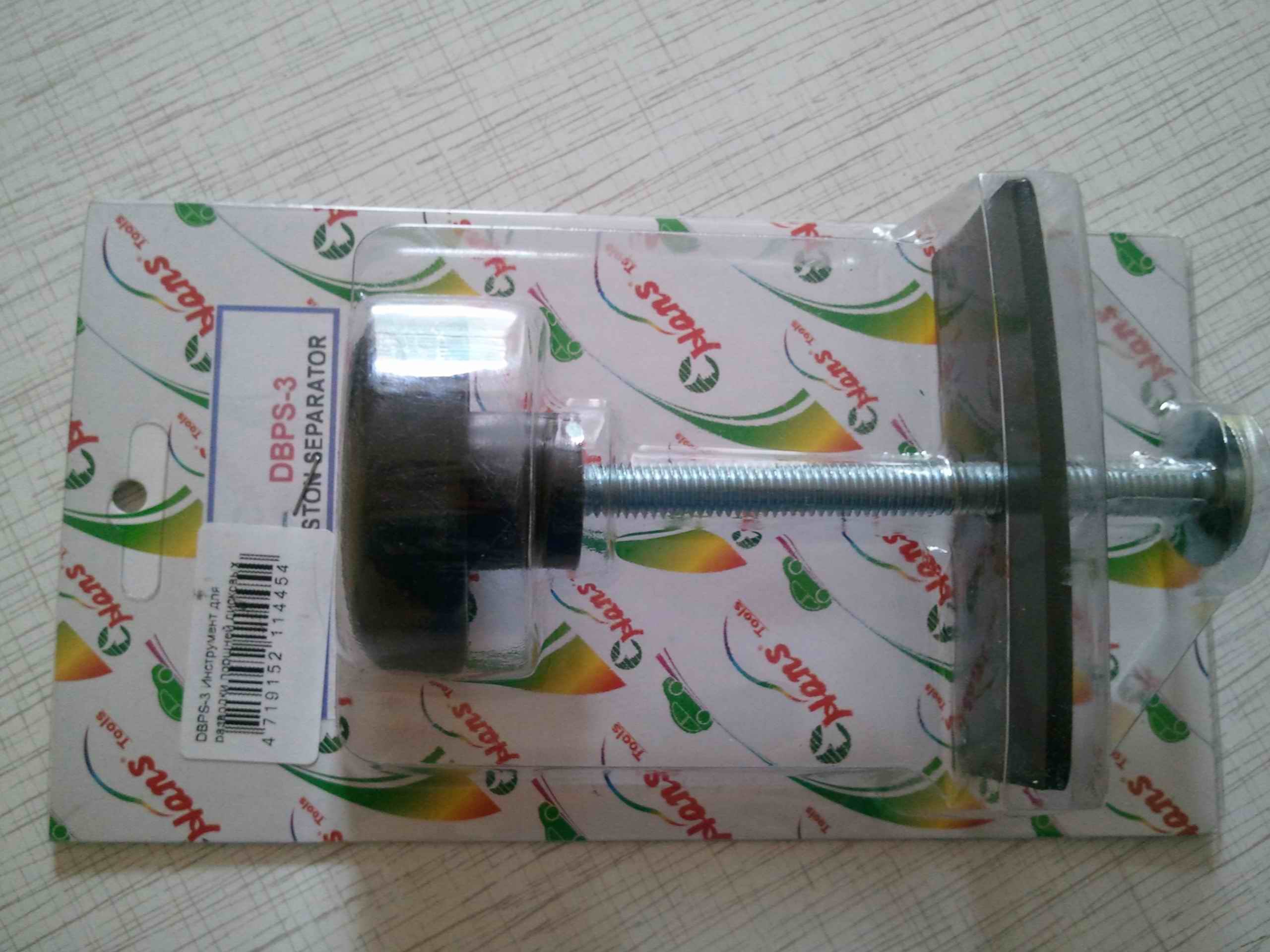

dsv69 2175 Опубликовано: 10 декабря 2025 (изменено) 9 часов назад, tiggerr сказал: утапливаю поршень через окно суппорта отверткой до упора, Очень трудоёмкий процесс. И не факт, что через это окошко в суппорте Вы сможете до упора вдавить поршень. Плюс большая вероятность повредить манжету. Куда проще, как обычно, снять суппорт и спокойно вдавить поршень. И ещё Вам понадобится специальная приспособа для вдавливания поршня, Скрытый текст ибо просто так руками Вы его не вдавите. Удачи. Изменено 10 декабря 2025 пользователем dsv69 Цитата Поделиться сообщением Ссылка на сообщение Поделиться на других сайтах
dsv69 2175 Опубликовано: 10 декабря 2025 (изменено) 10 часов назад, tiggerr сказал: алгоритм действий такой включаю зажигание, программно развожу колодки, снимаю суппорт, утапливаю поршень, меняю колодки, все собираю, 2-3 раза нажимаю педаль тормоза, выключаю зажигание. Изменено 10 декабря 2025 пользователем dsv69 Цитата Поделиться сообщением Ссылка на сообщение Поделиться на других сайтах
tiggerr 10 Опубликовано: 11 декабря 2025 13 часов назад, dsv69 сказал: включаю зажигание, программно развожу колодки, снимаю суппорт, утапливаю поршень, меняю колодки, все собираю, 2-3 раза нажимаю педаль тормоза, выключаю зажигание. Не понял. То есть все операции с суппортами на обеих сторонах авто нужно делать при включенном зажигании? Цитата Поделиться сообщением Ссылка на сообщение Поделиться на других сайтах
dsv69 2175 Опубликовано: 11 декабря 2025 39 минут назад, tiggerr сказал: нужно делать при включенном зажигании? Александр, Вы же сами написали, что при выключении зажигания автомобиль автоматически встаёт на ручник. Следовательно надо сделать так чтобы колодки не свелись автоматически во время производства работ. Получается либо не выключать зажигание, либо скидывать фишку с разъёма привода ручника. Ну или все работы проводить с выключенным зажиганием, но разводить колодки тогда другим способом, а не программно. Цитата Поделиться сообщением Ссылка на сообщение Поделиться на других сайтах
78 rus 187 Опубликовано: 11 декабря 2025 Блин. Давно я колодки менял. Не было там никаких танцев с бубном. Не сводится ручник если смартом его развести. Единственное, что если колодки были сильно сношены, то когда поршень заталкиваешь обратно ( я это сделал руками), то пыльник не хочет по складкам опять сложиться, пока воздух из под него не выпустишь. Если его поддеть неаккуратно, то можно порвать. Ну и в бачок ГТЦ посматривать что бы тормозуха через край не пошла от утапливания поршней. Цитата Поделиться сообщением Ссылка на сообщение Поделиться на других сайтах
