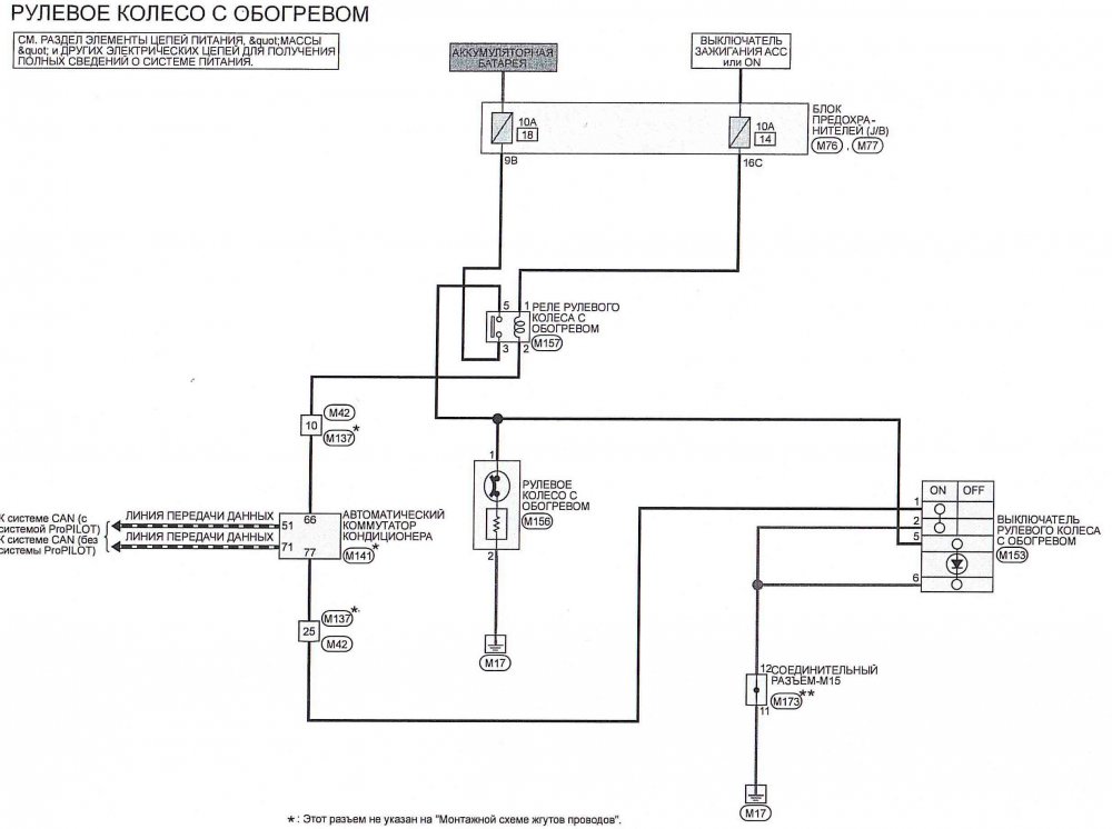

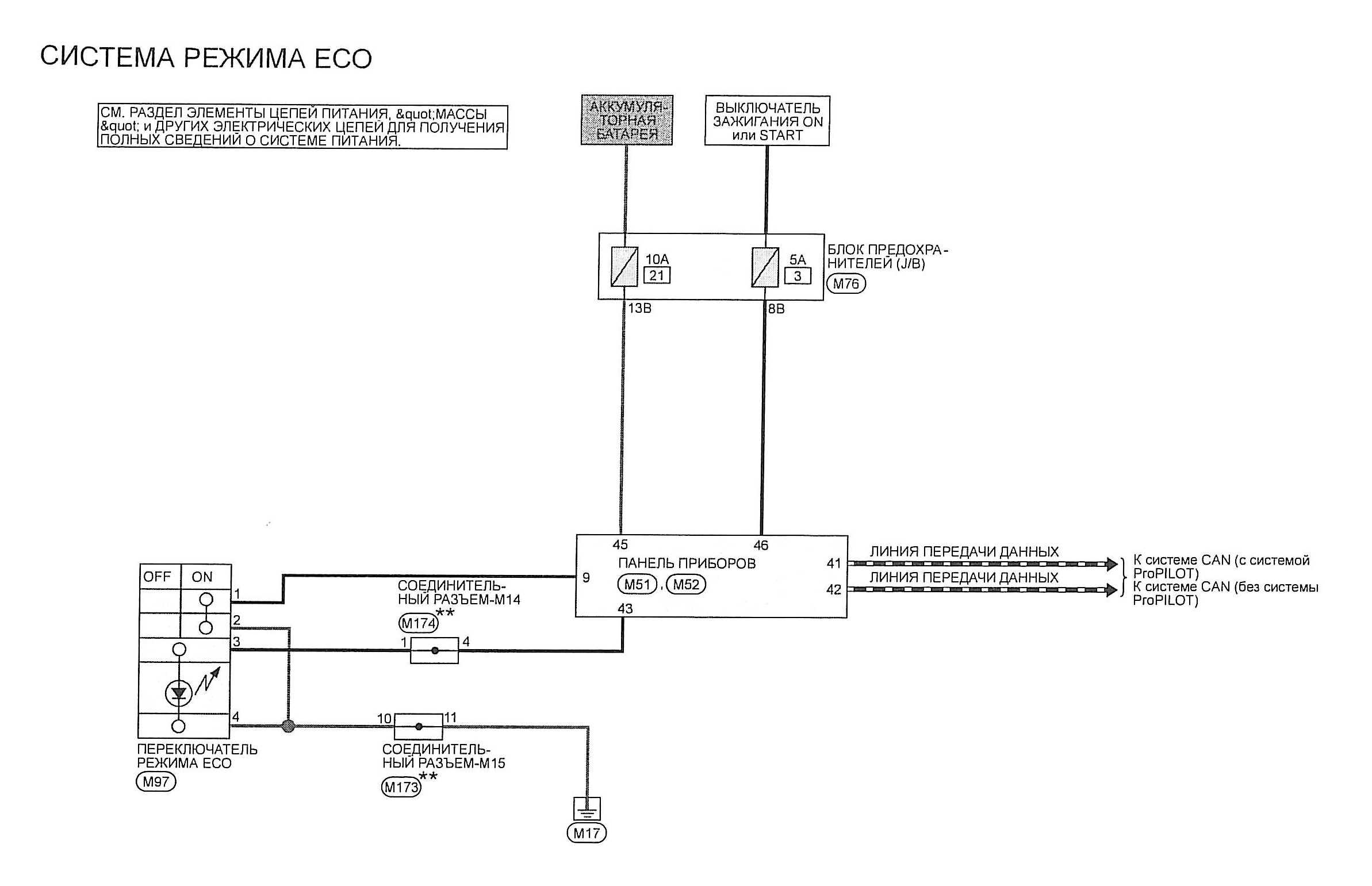

dtn.spawn 0 Опубликовано: 9 июня Добрый день. Помогите, пожалуйста, со схемой подключения кнопки включения обогрева руля и включения режима ECO. Цитата Поделиться сообщением Ссылка на сообщение Поделиться на других сайтах
serg72.00 112 Опубликовано: 10 июня Вот кнопка ЭКО DMS-11.pdf Цитата Поделиться сообщением Ссылка на сообщение Поделиться на других сайтах

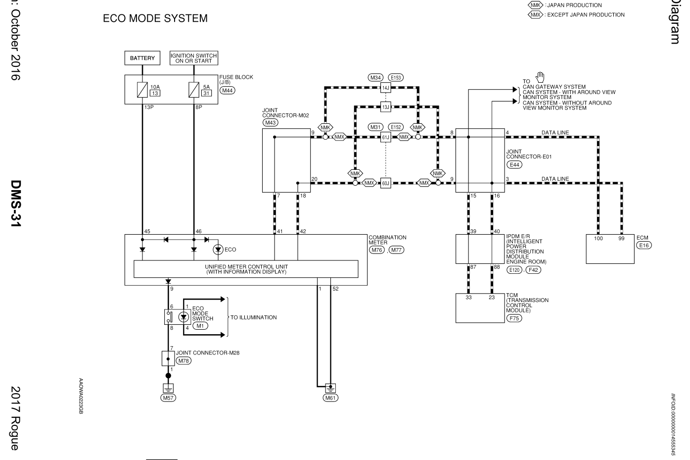

dtn.spawn 0 Опубликовано: 10 июня @serg72.00 спасибо большое. Но остался вопрос: я нашел схемы на Rogue 2017 и они не совпадают вашей схемой. На T32 RUS 2019 года MR20DD ваша схема верная? Если да, то где можно скачать полную схему на авто? Скрытый текст Цитата Поделиться сообщением Ссылка на сообщение Поделиться на других сайтах
iGunia 289 Опубликовано: 10 июня 24 минуты назад, dtn.spawn сказал: нашел схемы на Rogue 2017 и они не совпадают вашей схемой. Я не нашел различия. По крайней мере в схеме подкл. конки ECO. 26 минут назад, dtn.spawn сказал: T32 RUS 2019 года MR20DD Если это Ваше авто, то на рестайле чуть другая распиновка контактов. 09.06.2026 в 13:40, dtn.spawn сказал: Помогите, пожалуйста, со схемой подключения кнопки включения обогрева руля Цитата Поделиться сообщением Ссылка на сообщение Поделиться на других сайтах
dtn.spawn 0 Опубликовано: 10 июня @iGunia вам тоже спасибо. По схеме да, моя оплошность. Все 3 схемы идут на 9 контакт на панель приборов, а вторым концом на землю. Разъемы, через которые идет земля, отличаются немного. Может подскажете, откуда вы эти схемы берете? Цитата Поделиться сообщением Ссылка на сообщение Поделиться на других сайтах
