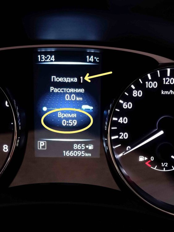

19 часов назад, 78 rus сказал:
Так и не смог найти где живут моточасы.
В нашем авто можно использовать показания приборной панели в режиме "Поездка 1".
Нужно только эти показания обнулять при каждой замене масла.
Изменено пользователем dsv69
@dsv69 посмею предположить, что в обоих случаях идет подсчет действительно МОТОчасов дифференцированно нагрузке
на своих авто мы можем оперировать только часами работы двигателя, но они тоже в итоге «разные» - 10 суток ХХ или 10суток езды с итоговой средней скоростью 50км/ч
6 минут назад, a-ha сказал:
И чтобы не заморачиваться этого вполне достаточно для наших среднестатистических условий эксплуатации.
Во всяком случае мне хватает. Данные всегда можно посмотреть и не надо ничего считать и записывать.
ИМХО.
