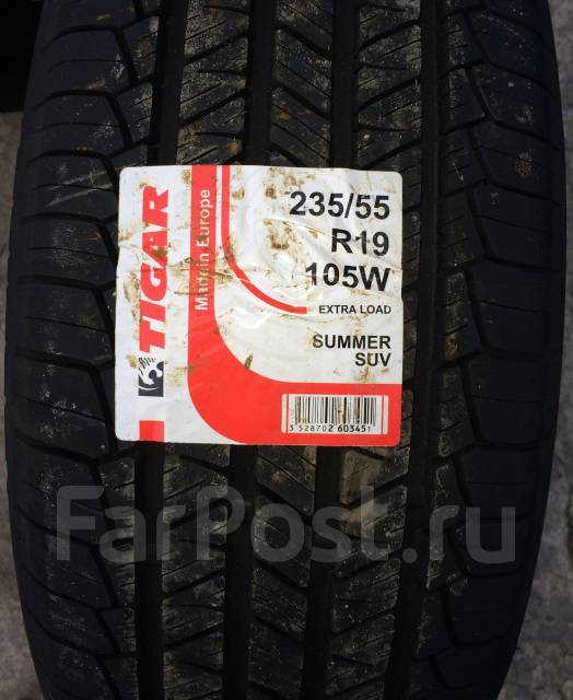

Ровермен 12277 Опубликовано: 22 марта 2018 20 часов назад, iksoi сказал: - tigar suv summer 235/65 r17 108v tl xl - tigar suv summer 235/65 r17 108v tl Сереж! На этикетке разницу нашел. Наверное это надпись Extra Load. Вечером посмотрю на своих колёсах, где её искать. 1 Цитата Поделиться сообщением Ссылка на сообщение Поделиться на других сайтах

Ровермен 12277 Опубликовано: 22 марта 2018 В 21.03.2018 в 14:27, iksoi сказал: С "xl" меньше шансов повредить боковины, плюс будет тяжелее и по жоще.... Сереж, поднял свой заказ 3-х летней давности - оказывается я брал Тигар с маркировкой XL))) 1 Цитата Поделиться сообщением Ссылка на сообщение Поделиться на других сайтах
Ровермен 12277 Опубликовано: 22 марта 2018 Приехал домой, посмотрел на висящие летние колеса - есть маленькие буквы extra load... Хотя у меня и не Т32, скажу одно - эти Тигар мои первые в жизни летние колеса, на которых после зимней липучки не увеличивается жесткость подвески. Цитата Поделиться сообщением Ссылка на сообщение Поделиться на других сайтах
