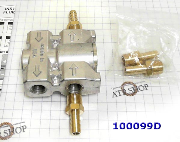

Ну тогда крайний вопрос : а почему выбор пал в сторону Лонга , он такой же по диаметрам и неоригинальности, как и вот эти :
Поэтому при эксплуатации автомата зимой мастера рекомендуют устанавливать в линию охлаждения масла термостат:
Узнать цену - нажми номер на желтом фоне
- термостат-байпас Хайден-163, США. (справа ) 100099H
термостат-байпас Дераль, США (слева ) - № 100099D
Термостат для доп. радиатора АКПП (Oil Thermostat)  "Хайден-163" №100099H
он цельный, без вворачеваемых штуцеров, легче (у меня хорошо держится  на маслопроводе без допрепления)), в остальном разницы, кроме цены, нет

покупал https://www.atpshop.ru/search/by-code/?code=100099, нареканий не было
