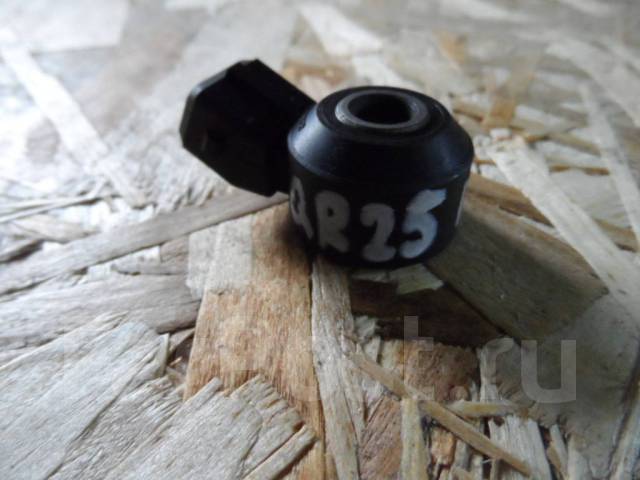

@ВВФ датчик детонации подключен?
Свечи только менять.
Форсы-у меня разница между длительностью и базовой меньше. Но у меня варик. Точно проверить можно только на стенде.
Датчик детонации:
1508122222057_bulletin
Если он её видит, изменяется УОЗ.

Вооооот!!! Датчика фото я нарисовал. На 2.0 он со стороны радиатора на блоке. На 2.5 точно не скажу.
Фото постом раньше.

@ВВФ ссылочка про 2.0 правда.
https://www.drive2.ru/l/479039075353886756/
03.12.2019 в 11:21, Pzm76 сказал:
Фото постом раньше.
Датчика так и не нашел.
Может, кто поконкретнее расскажет, где он находится на движке 2,5л ?

24 минуты назад, ВВФ сказал:
жду совета по датчику детонации - Где его искать ???
Вот, погуглил.. может Игорь точно скажет.
https://www.drive2.ru/l/9091981/
прикручен на площадку блока — под самой головой по центру сзади — имеет форму бублика деаметром с пятирублевую монетку — вывод под провода направлен вниз-влево (в сторону водителя) под углом 45 градусов. имеет штекер как у вазовских форсунок с двумя проводами.
17 минут назад, Pzm76 сказал:
А на фото датчик (который весь в масле)  около масляного фильтра .:huh:
Датчик детонации вроде с маслом никак не связан, тем более то, что Вы показали находится где-то в нижней части блока.
Полагаю, что датчик детонации должен быть где-то рядом с плоскостью раъема головки и блока, в верхней зоне цилиндров.
Спериди мотора его нет.
Чтоб увидеть заднюю часть мотора, нужно еще поизголяться ...
Изменено пользователем ВВФ
@ВВФ на фото датчик давления масла. Читайте ниже комменты. Да я, в общем то, процитировал уже.
С ямы надо смотреть, сзади мотора, на блоке.

А есть у кого какие-нибудь параметры и методы проверки  этого датчика?
11 минут назад, ВВФ сказал:
532 - 588 kΩ

@ВВФ мне кажется зря ты схватился за этот датчик. При нормальной работе двигателя он не нужен.О работе двигателя можно судить по коррекциям. Датчик только вносит коррективы когда двигателю становится плохо.На холостых на прогретом двигателе есть стрекот?Попробуй (с помощником) послушать откуда идет стрекот. Помощник -газует, а ты через палочку к уху слушай в разных местах двигатель: цепь, клапана, форсунки, подшипники приводного ремня.
