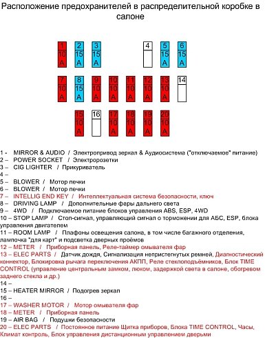

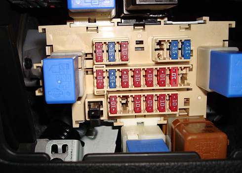

Vitali74 101 Опубликовано: 8 сентября 2013 На расшифровке пред на 15 А, а на фото 10 А, фото не мое, надо бы самому пойти глянуть, что там у меня. 1 Цитата Поделиться сообщением Ссылка на сообщение Поделиться на других сайтах
Слонёнык 385 Опубликовано: 8 сентября 2013 На расшифровке пред на 15 А, а на фото 10 А, фото не мое, надо бы самому пойти глянуть, что там у меня. Вообще-то на фото тоже на 15А. Цитата Поделиться сообщением Ссылка на сообщение Поделиться на других сайтах
Vitali74 101 Опубликовано: 8 сентября 2013 Вообще-то на фото тоже на 15А. ЧорД, я ослеп? Блин ткни пальцем где я неправ, а то ужо сомнения прям берут меня.... 1 Цитата Поделиться сообщением Ссылка на сообщение Поделиться на других сайтах
Слонёнык 385 Опубликовано: 8 сентября 2013 Ну может быть и мой косяк... просто я смотрю на предохранитель №2 - электророзетки, т.к. прикуривателя у меня нет. А у Вас есть? Цитата Поделиться сообщением Ссылка на сообщение Поделиться на других сайтах

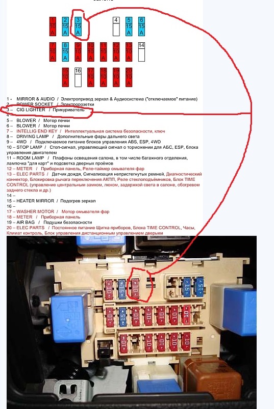

Vitali74 101 Опубликовано: 8 сентября 2013 Ну может быть и мой косяк... просто я смотрю на предохранитель №2 - электророзетки, т.к. прикуривателя у меня нет. А у Вас есть? Так его вроде ни у кого нет, а розетка есть. Вот из мануала, вообщем 10 А там можно и все. Цитата Поделиться сообщением Ссылка на сообщение Поделиться на других сайтах
Слонёнык 385 Опубликовано: 9 сентября 2013 Так его вроде ни у кого нет, а розетка есть. Вот из мануала, вообщем 10 А там можно и все. Тогда вообще непонятен смысл наличия предохранителя №3 Прикуриватель. Цитата Поделиться сообщением Ссылка на сообщение Поделиться на других сайтах

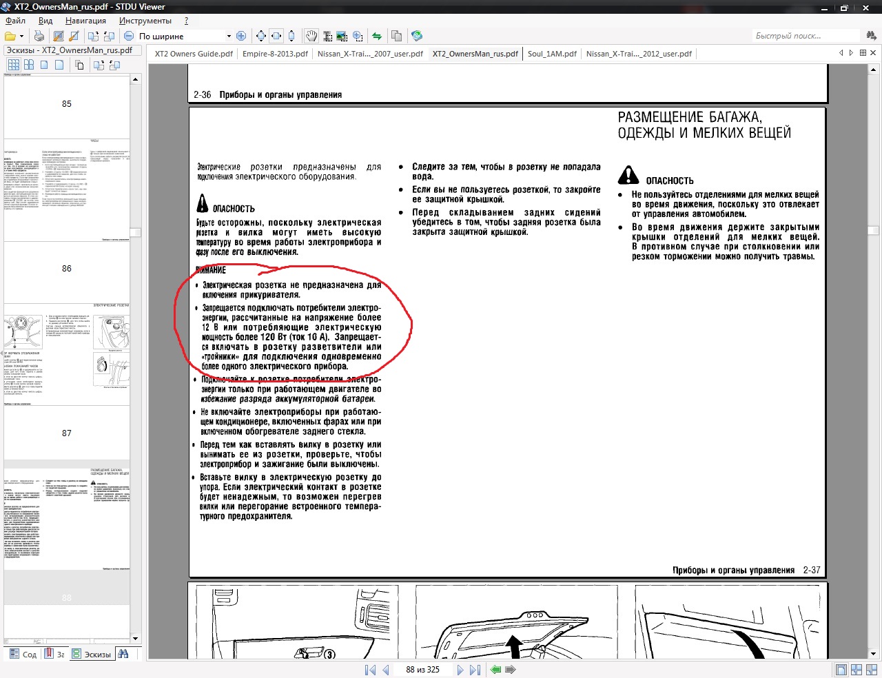

DimitryV 33 Опубликовано: 18 сентября 2013 На крышке розетки написано и напряжение и ток 1. Да! 2. И в мануале всё написано и предохранитель в колодке на 15А. И ещё, по схеме, какой-то хитрый "тепловой предохранитель" непосредственно в корпусе розетки установлен. Сначала цепь разорвёт тот, что в розетке. А если уж он "не успел", то ситуацию исправит 15 Амперный. Однако для восстановления питания после к.з. или перегрузки может потребоваться извлечение самой розетки. Так что коллеги, действуем по мануалу и больше 120 Вт общей нагрузки в розетку не включаем... А если очень-очень надо, прокладываем отдельный кабель в гофре от АКБ в салон. Это - мои размышления. Цитата Поделиться сообщением Ссылка на сообщение Поделиться на других сайтах
