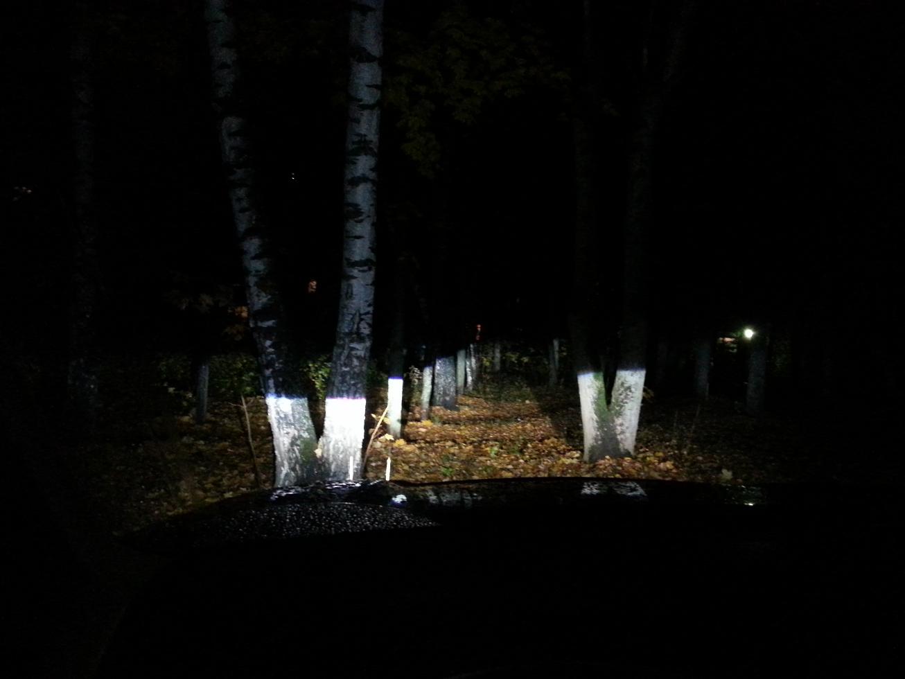

Леший 37 Опубликовано: 5 октября 2012 Еще бы фото как светит ночью как минимум хотелось бы увидеть "галку" или "полку" на ровной поверхности от этих линз Цитата Поделиться сообщением Ссылка на сообщение Поделиться на других сайтах

Гриша. 1215 Опубликовано: 5 октября 2012 как минимум хотелось бы увидеть "галку" или "полку" на ровной поверхности от этих линз Вот пожалуйста галочки: Ближний: Дальний: Ближний: Дальний: Ближний: Дальний: Светом доволен на все 100! Согнал двухсотого и Х6 влёт! Последний потом обиделся, но было поздно, я на Ярик свернул.))) Еще интересует такой нюанс. У меня LE в топе, следовательно есть ксенон с автокорректором. Эти фары имеют автокорректор и какие стоят лампы (ксеноновые я имею в виду)? Интересуюсь для того чтобы понять, что мне предстоит сделать... Отсоединять весь свой ксенон с потрохами и ставить тот что с фарами, или просто воткнуть нужные разъемы на корректор и на лампы (а то и свои лампы вместе с разъемами) в новые фары? Прошу опиши процесс покупки для тех кто где то слышал что интернете (тем более за рубежом) можно что то купить. Я имею в виду с самого начала (заходим на сайт XYZ, находим кнопочку N и т.д.) Поддерживаю вопрос про маркировку фары - есть ли обозначение что она "ксенон"? Там стоит электрокорректор, к которому я думаю и подключишь автокорректор, думаю без разницы, электро или авто, на фаре одна конструкция.) Маркировку не посмотрел. Гриша красавчег ...зачёт за проделанную работу Выглядит отлично (ещё Трейл то на@@@асеный весь аж бриться можно в отражение ) Необычные фары, главное чтоб служили долго. Спасибо за отчёт! Пожалуйста! Бриться можно, потому что это была вторая мойка авто, пробег 2700км. Гриша, скажи людям где заказывал, как, какой именно продавец (для гарантии). Я бампер сам сниму. Мне бы в руки получить то что ставить, а ставить это не проблема (опыт снятия обоих бамперов трейла имеется). Оптом дешевле будет. А там и коллективную установку организуем. А так респект за смелость и за отчет. Ребят, без обид, но продавца не скажу, чтобы не подумали чего! Т.к. заказывал через проверенного, но очень дорогого продавца и обошлись с доставкой в подмосковье в 28т.р. Так что ищите другие пути заказа, будет намного дешевле! Я ленивый просто и с английским очень туго! Симпатишно получилось! Очень даже! Только с такой оптикой немножко странновато смотрится полукруглая выпуклость фары в бампер. Как бы лишняя она получается. Но тут уж ничего не поделаешь. Блин! Сразу то и не заметил! Почему не сказали когда обсуждения то шли? Х...н бы я заказывал тогда! 1 Цитата Поделиться сообщением Ссылка на сообщение Поделиться на других сайтах
