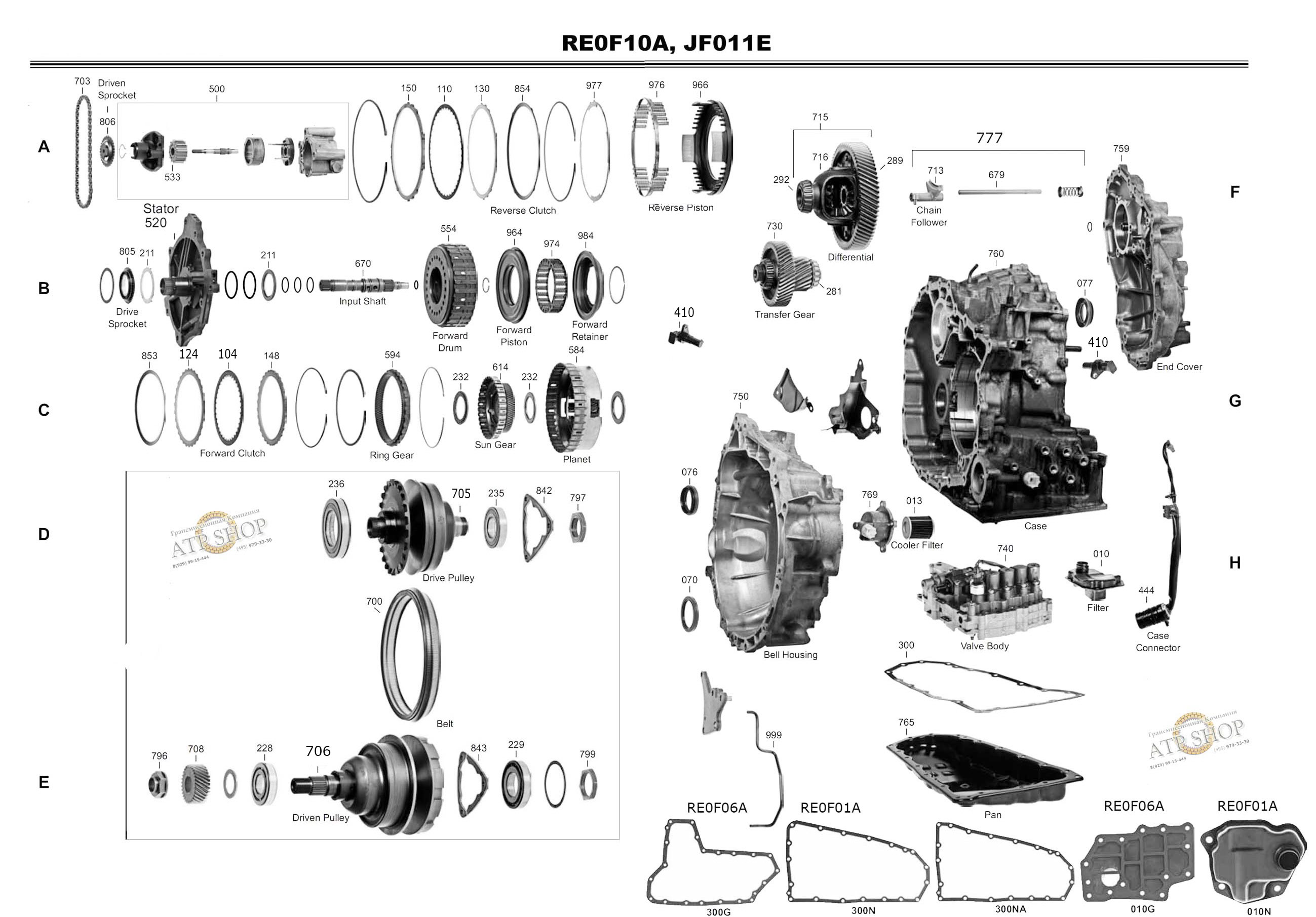

Вопрос к людям занимающимся ремонтом вариаторов.
На изображении вытащены шестерни которые имеют люфт в коробке.
Чем это чревато?
Коробка работает в штатном режиме. Ни каких претензий к ее работе нет. Только Гул и "шорканье"(не знаю как назвать такой звук).
И возможно ли (в самом худшем раскладе) найти эти шестерни отдельно или корпус коробки отдельно?
Это каким должен быть пробег чтобы там появился люфт! я думаю чтобы диф.сносить до люфта нужно очень сильно постораться.
Люфт появился скорее всего в результате того, что развалился один из подшипников, точнее покажет вскрытие.
Люфт осевой, или в зацеплении? Картинка не от вашего варика что ли?
Люфт осевой. Картинка от варика кашкая. Моим смогут заняться только на следующей неделе. Вот думаю к чему готовиться. 100к нет на контрактный варик.
Скорее всего конец подшипникам промежуточного вала. Это блок из двух шестерен на фото. Преднатяг регулируется традиционно - регулировочными кольцами разной толщины. Эти подшипники, кстати на экзисте есть, как и подшипники дифференциала.
Номерочки не подскажите? И что за регулировочные кольца и где их взять?
http://www.transakpp.ru/232/main/nissan/cvt-jf011e.html
на exist пишет "подшипник шариковый", а в реальности он конусный на роликах
не смог найти номера этих подшипников там(
Слева в верху,маленький рисунок,наводите,увеличиваете,там номер у каждой детальки,вверху поиск,забиваете номер.
Определитесь сначала какие подшипники вам нужны! Первичного и вторичного валов (конусов), или промежуточного вала и дифференциала (то что на вами приведенной форографии).
На промежуточном валу и дифференциале они роликовые, на конусах шариковые.
