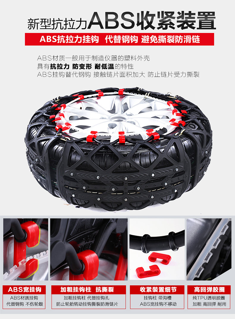

Den-djan 2180 Опубликовано: 16 января 2020 https://ru.aliexpress.com/item/32966955230.html?aff_request_id=1d6e147b41654856882372c72866d8f1-1579182739307-08132-_cpsGGJ&aff_platform=link-c-tool&cpt=1579182739307&sk=_cpsGGJ&aff_trace_key=1d6e147b41654856882372c72866d8f1-1579182739307-08132-_cpsGGJ&terminal_id=b7254cb4ed2246898a183e48f473a8f4 1 Цитата Поделиться сообщением Ссылка на сообщение Поделиться на других сайтах
Нечто 28 Опубликовано: 17 января 2020 (изменено) @Den-djan 1. Оффтоп. 2. Пластик с АлиЭкспресс выкинуть сразу нахрен. Достаточно китайских стяжек на колеса, которые даже один раз не служат. 3. Туфта какая-то. Обычные шипы. Если только тем, кто на летней резине ездит. У меня резина и так шипованная. Изменено 17 января 2020 пользователем Нечто Цитата Поделиться сообщением Ссылка на сообщение Поделиться на других сайтах
