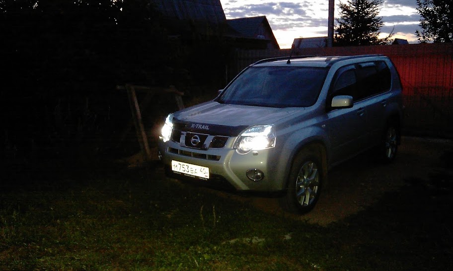

Как и обещал выкладываю фотки:
Фоткал на телефон, сорри за качество.
Подключал я их к ПТФ. Включение происходит при включении ПТФ. Сделано это из-за того, что у нас евро свет. Скоро год как поставил, пока проблем нет.
