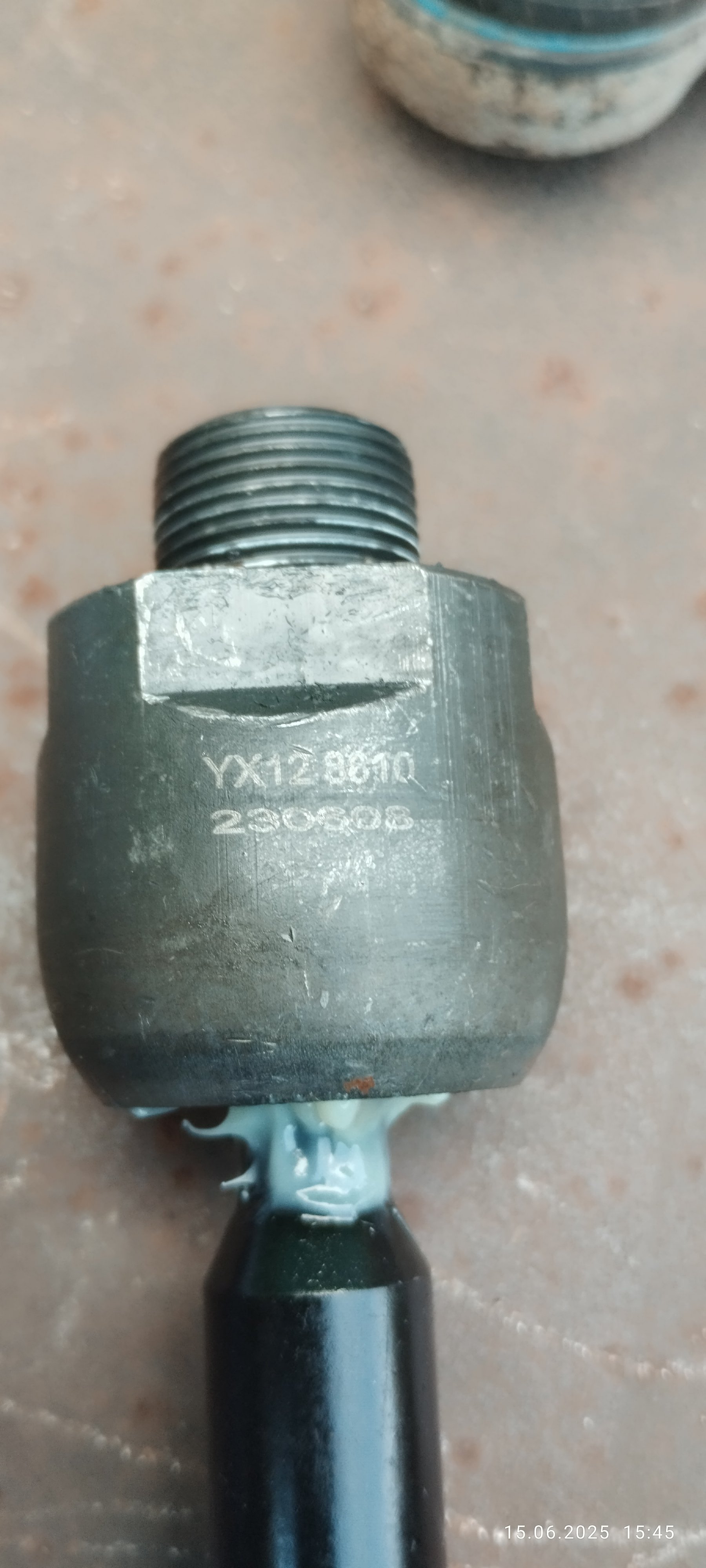

В общем пришла в негодность рейка. Такие вот мысли: Брал на ОЗОНЕ MSG NI105. Проходила чуть больше года или примерно 25000км. Люфт с обеих сторон.
Продолжение устранения стуков. Уже надоело это всё.
Отремонтировали родную рейку. Решил сразу подкинуть новые тяги и наконечники. Из-за высоких цен выбрал AS Metal. В сервсисе около дома установили рейку. Стук на гравийке исчез. В деревне у отца стал разбирать снятую китайскую рейку. Обнаружил разбитый левый наконечник, и всё. Остальное все в идеале, под пыльниками ни соринки, тяги, как только что с завода, чистые и тугие. Рейка приходила с тягами, наконечники мои были, CTR.  На тягах такие цифры см.фото. Хотел идентифицировать, Экзист не распознает. Больших тисков нет в хозяйстве, чтобы сто проц проверить люфт вала рейки, но подозреваю, что она в норме. Вот такие незабываемы диагносты!
ПС. Остался стук справа при страгивании при немного вывернутых влево колесах, также при торможении на очень медленной скорости. Это наверное точно никто не найдет. Прям расстроился сильно.
