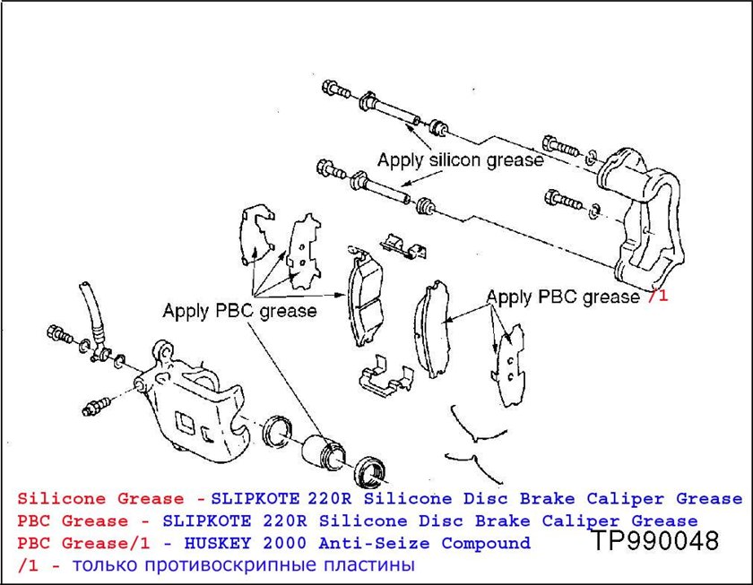

ded_mad 139 Опубликовано: 10 ноября 2013 Сегодня поставил Akebono AN751WK. Смазку использовал SLIPKOTE 220-R. Ушло 1,5 пакетика Цитата Поделиться сообщением Ссылка на сообщение Поделиться на других сайтах
igorkv59 375 Опубликовано: 11 ноября 2013 Сегодня поставил Akebono AN751WK. Смазку использовал SLIPKOTE 220-R. Ушло 1,5 пакетика ... А что конкретно(какие места) ты смазывал этой смазкой? У меня вот-вот замена колодок ,поэтому интересуюсь. Цитата Поделиться сообщением Ссылка на сообщение Поделиться на других сайтах
ded_mad 139 Опубликовано: 11 ноября 2013 Противоскрипные пластины и колодки, согласно схеме: Цитата Поделиться сообщением Ссылка на сообщение Поделиться на других сайтах
АБС 195 Опубликовано: 11 ноября 2013 А направляющие суппорта не смазывал? Цитата Поделиться сообщением Ссылка на сообщение Поделиться на других сайтах
igorkv59 375 Опубликовано: 11 ноября 2013 Противоскрипные пластины и колодки, согласно схеме: Эта схема какого года и на какую модель? Может я не правильно понял, но согласно схемы Slipkote 220R смазываются только направляющие пальцы и поршень. А пластины и колодки смазываются HUSKEY 2000 Anti-Seize Compound. Цитата Поделиться сообщением Ссылка на сообщение Поделиться на других сайтах
АБС 195 Опубликовано: 11 ноября 2013 HUSKEY 2000 Anti-Seize Compound. Совершенно не обязательно искать такую редкую смазку. По моему опыту, отлично работает обыкновенный Plastilub Цитата Поделиться сообщением Ссылка на сообщение Поделиться на других сайтах
ded_mad 139 Опубликовано: 11 ноября 2013 Описание и применение: http://www.huskey.ru/TPI/SLIPKOTE%20220-R%20Silicone%20DBC%20Grease_Rus.pdf Применение: http://www.huskey.ru/220R%20DBC_Rus.pdf Цитата Поделиться сообщением Ссылка на сообщение Поделиться на других сайтах
igorkv59 375 Опубликовано: 11 ноября 2013 У кого-нибудь есть документ BRAKE SYSTEM для Т31, где на рисунках показан порядок разбора и точки смазки тормозной системы? Глядя на рисунок ded_mad, складывается впечатление, что название производителя смазки впечатано самим производителем смазки в целях саморекламы. Цитата Поделиться сообщением Ссылка на сообщение Поделиться на других сайтах
