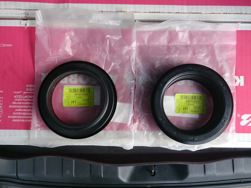

В другой теме отписывался про замену стоек. Одновременно заменил и опорники на оригинал. Удивило то, что сейчас это не опорный подшипник в смысле - подшипник качения с шариками, а подшипник скольжения, в котором нет шариков и сепаратора. поверхность трения это кольцо из какого-то скользкого полупрозрачного материала с добавлением бирюзового цвета смазки. Жаль фото не сделал. В общем узел стал проще и думаю надежней.

Если на фото не видно - 54325JE20C, вчера еще заменил рулевые наконечники и сделал развал. Теперь с новыми амортизаторами, рулевыми и опорниками машина как только, что выехала из салона. Ничего не постукивает (до этого наконечники на малой скорости постукивали - глухой такой стук был), не гремит (да и не гремело), ни одна кочка на руль не передается. Красота + удовольствие от вождения в двойном размере. Машина меньше стала крениться в поворотах и лучше останавливаться (не ТОРМОЗИТЬ, а именно останавливаться. тормозила она и так хорошо). А, оригинальные опорники были SNR.
