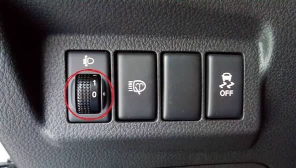

корректор фар скорее всего
а почему он никуда не подключен? и куда должен быть подключен?
8 часов назад, Vseslav сказал:
Потому, что, скорее всего, в вашей комплектации ксенон заводской, а у ксенона автокорректор от заднего рычага.
У меня галоген и там стоит колёсико, которое крутишь - фары вверх и вниз.
